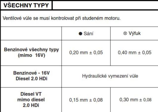

Příspěvekod gynter » sob 28. dub 2012, 20:20
Zdravím všechny.Už jsem strávil pár hodin hledáním hodnot ventilové vůle na motor 1,4.Našel jsem jedinej odkaz - sací 0,20 výfuk 0,40.Pak jsou tu nějaké polemiky že to tak není takže ví někdo opravdu správnou hodnotu z dobrého zdr
oje?Chci to v nejbližší dnech udělat a nerad bych tam nastavil nesmysl.Díky za info

Re: ventilová vule 1,4 benzín
Příspěvekod vavrisák » sob 28. dub 2012, 20:35
mam pocit ze 0,2 a 0,2 na 1,6 to tak je a ja myslim ze ty motory vychazej ze stejnyho kousku ne?
Příspěvekod gynter » sob 28. dub 2012, 21:35
No tak přesně tohle jsem měl na mysli tím "spolehlivým zdrojem" :jup: Jakási origo tabulka z knihy,to jsem potřeboval vidět.Díky,díky moc!!!!tak teď už jen najít hodku čas a je to :D

Re: ventilová vůle všechny motory
Příspěvekod gynter » stř 2. kvě 2012, 10:37
Tak hotovo.Využil jsem včerejší svátek a udělal to.Já potřeboval vlastně původně jen vyměnit těsnění víka ventilů ale když už jsem to musel sundat...Ale byl jsem překvapenej že na to že na to nikdo nešáh minimálně 7 let a 60 000km tak to nebylo nijak zvlášť rozhozený.Vlastně jsem upravil jen některý a to opravdu nepatrně,vpodstatě kdybych na ně nešahal tak jsem taky nic nezkazil.
