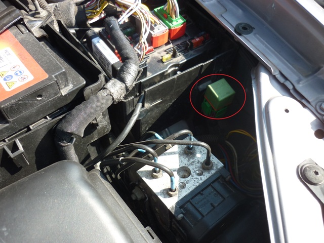

Tiež som riešil tento problém ale na Xsare Break. Problém je presne v tom, že štart bufíka trvá určitý čas a keď sa vypne skôr tak potom dymí pretože spaluje nevyčerpanú naftu.Tento problém riešili aj na fóre WW a tam to vyriešili pridaním vypínača na tri polohy - automatika - ručne - vypnuté. Na Xsare to však nie je možné urobiť to podľa ich vzoru pretože tu činnosť bufíka riadi ECU jednotka motora. Ja som to nakoniec vyriešil prerobením bufíka na nezávislé kúrenie, ale ešte v prvých krokoch som identifikoval relátko, ktoré to spína a vypínal som to vytiahnutím relátka. Nemal som s tým žiadne problémy, proste bez relátka bufík nezapol. Neviem ako je to presne na Picase, ale na Breaku to bolo také malé zelené relátko, prichytené na držiaku akumulátora. Skúsim ešte pozrieť či nemám nejaké foto, ak by bolo tak doplním.
Edit:
V krúžku je relé bufíka

Neviem presne či tam bude poistka len pre bufík. U Breaka sú to poistky F1,F2 ale sú na tom aj iné spotrebiče. Deaktivovať sa dá aj odpojením relátka alebo pomocou dia zakázaním v nastavení BSI. :)
