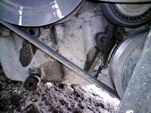

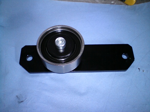

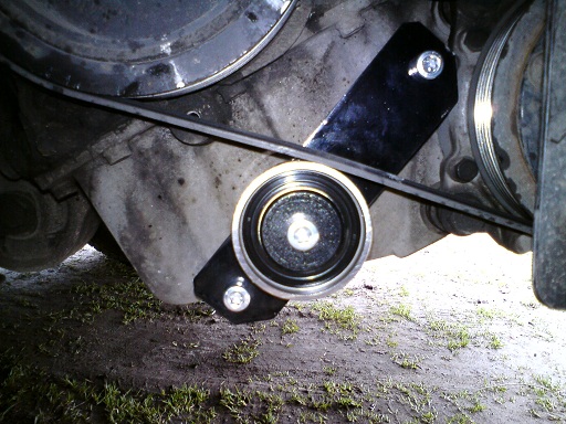

Ja som to vyriešil takto stalo to dosť nervov ale podarilo sa!Remenicu mam v poriadku tlmič vibrácii tiež a nevidel som význam kupovať nove keď je to staré v poriadku. dám sem foto dúfam že to niekomu dá inspiráciu. Treba len šikovného strojára a dá sa to spraviť ale kladku si musíte kúpiť.Zatiaľ to testujem najazdil som na tom už 100km bez problémov a od vibrácii mam pokoj.
Na zamyslenie sú tam 3 otvory priemer 8.
Kladka a uchytenie pred montážou.
Konečne namontované.

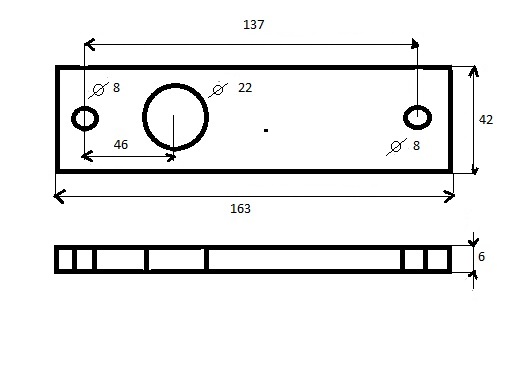

Příspěvekod jimmivonstarsi » pát 9. dub 2010, 6:45
Super
Takhle to maji serene uz i nejake modely z vyroby!
Nemas k tomu nejaky nacrtek, nebo vykres roztece tech der atd?
Moc by to pomohlo, nez to merit znova.
Predem diky

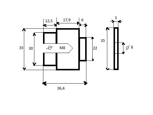

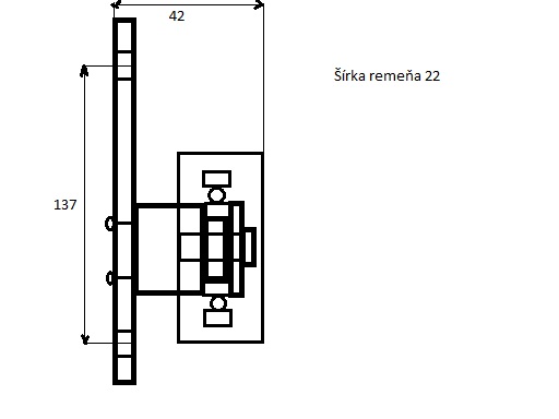

Příspěvekod bajo008 » ned 11. dub 2010, 12:15
Niečo som sa snažil nakresliť :( toto je moje zariadenie skonštruované z nutnosti dobrého spania :D :driv: :chrum:
Dôležitou mierou je rozteč otvorov pre uchytenie a vzdialenosť od vane po vonkajšiu stranu kladky.
Čap pod ložisko jednoducho som ho privaril zo zadnej strany o základnú dosku.
Toto je základná doska. Na vani sú 3 otvory so závitom M8.

Re: neprijemny zvuk od remenice
Příspěvekod jimmivonstarsi » pát 23. dub 2010, 20:10
Tak jsem vsechno vyrobil podle nakresu a musim rict ze parada!!! Pripravek je 100%. Jediny problem je to, ze kdyz jsem vlezl pod auto, abych to namontoval, tak jsem zjistil, ze nemam ty nalitky na vane na to pridelani!!!!!!!!!! :shock: :shock: :shock: :shock: :shock: :shock: :shock: :shock:
Proste mam rok 1999 a tam nalitky nejsou...
Takze musim vymyslet neco od klima kompresoru...
A nebo zkusit ten konkor. Tak piste zkusenosti jestli to pomaha.
