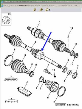

Ahoj, tak jsem udělal spojku a teď dávám zpátky poloosy a když jsem dal pravou, zjistil jsem, že to přeskakuje ve vnitřním homokinetickým kloubu (u středovýho ložiska). Tak jsem ho rozdělal a vypadly na mě dvě pružiny. Měl to někdo z vás rozdělaný? Víte kam přijdou? Pokud by byla jedna, tak je mi jasný, že jde směrem ke středovému ložisku a tlumí rázy, ale nechápu, proč tam jsou dvě. Díkes za rady.

Podľa obrázku to vyzerá , že by tam mala byť len jedna pružina. Buď to máš zlomenú pružinu na dva kusy alebo iný typ poloosi.

Celkom určite je zlomená,je to len jeden kus a ako samostatný diel tuším nepredajné.Použil som pružinu so škodováckeho ventilu a auto do dnes v pohode jazdí.

Nojo, to mě nenapadlo, to by mohlo být, že je prasklá. Jinak poloosu mám viz obrázek. Je to ten středový kloub a právě na něj se nic neprodává. Zkusím to změřit a sehnat takovouhle pružinu. Díky za rady.
