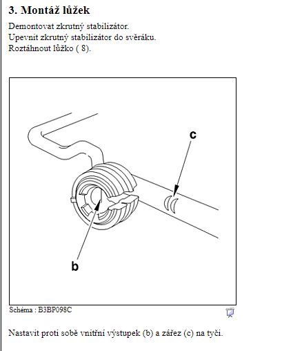

Ahojte, dnes som bol u automechanika a ten bol dosť prekvapený keď som mu priniesol toto uloženie predného stabilizátora na Xsaru Picasso https://www.autodielygafa.sk/Products/guma-stabilizaora-879971
Krútil hlavou, že ho nie je možné rozovrieť, že ešte niečo také vraj nevidel. Má takto vyzerať gumený stabilizátor? Musí sa na tú tyč nasúvať? Alebo je ho potrebné nejako rozovrieť?

Mal by ísť normálne z jednej strany rozovrieť. Je to guma-kov ,takže to môže ísť trochu ťažšie ,teda ak sa nemýlim.

Ďakujem, takže rozovrieť a potom stlačiť? Niekto tu písal že ho nasúvali. Čo je lepšie?
