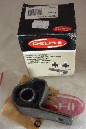

Po kontrole geometrie ma čaká aj výmena zadných silentblokov ramien. Pri objednávaní z EShopu sa však vyskytol problém. Z Faro eshopu som pri objednávke tlmičov chcel objednať aj silentbloky ramien avšak pri každom dostupnom je poznámka "nie je vhodný pre 2.0 HDI". Vie niekto aký je rozdiel medzi silentblokmi pre 2.0HDI a ostatnými? Chcel som objednať aj z autokelly avšak porovnaním obj. čísla som zistil, že odporúčaný v Autokelly pre môj typ auta je ten nevhodný z Fara.

Porovnával som aj podľa Citroen Service. Podľa VIN kódu môjho auta mi vypísalo 3523.AC . Podľa kódov z Eshopov sú kódy 3523.xx.
xx=rôzne čísla
Na pohľad je to rovnaké asi objednám z Autokelly od Delphi, snáď to bude dobré.

Dnes bol čas na výmenu zadných silentblokov. Použil som Delphi z autokelly za 9 éčiek - vyzerali dobre. Mal som však pomocníka pri sťahovaní starých a lisovaní nových sb. Staré som vypáčil vo zveráku, narezal flexou a potom to už išlo ľahko dole sekáčom. Plochu som dobre očistil šmirglom a natrel vazelinou. Nové sme naklepali pomocou medenej gulatiny a záverečnú časť cez starý klúč z góly. Sťahovanie a lisovanie bolo úplne bez problémov. Problémy robil pri demontáži na ľavej strane guľový čap a na pravej skrutka predných silentblokov. Trvalo mi to aj s kávičkou a občasným popíjaním asi 4 hodiny. Potom sme sa už venovali grilovaniu.
PS-Chcel som sa vyhnúť tejto práci, ale v Citroene za to chceli 140 éčiek. Silentbloky boli tvarove úplne rovnaké so starými. Vďaka Baffymu za pomoc. :jup: :jup: :jup:

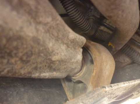

Jak tvrdé jsou nové silentbliky? U mých 14 let starých vůle znatelná není, rozpadlé nejsou, při sezóní výměně kol jsem zjistil, že velkým šroubovákem posunu rameno o asi 3mm dozadu a zadní dokážu lehkým zapáčením viditelně zmačknout.

Mňa osobne "prinútili" k výmene sb na geometrii v Citroene. Boli už dosť voľné a hlavne guma bola popraskaná. Možno viac povie obrázok starého sb pred demontážou. :)
