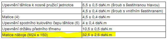

Příspěvekod laci » pát 16. bře 2018, 22:03
Ahoj , ahoj , menil som zase ložisko náboja ľavého predného kolesa , lebo začalo hučať. teraz neviem či to bolo tím že to nebolo dotiahnuté na určití moment , alebo to bolo nekvalitným ložiskom a preto sa chcem opýtať aký moment treba na dotiahnutie ložiska ...
laci
Příspěvky: 140
Bydliště: Velký Krtíš
Re: Ložisko na přední kolo
Příspěvekod baffy » sob 17. bře 2018, 8:39
Čiže niečo okolo 320Nm ,ale pochybujem že to bolo tým.

Příspěvekod laci » sob 17. bře 2018, 10:27
vďaka moc,, takze s mojim momentakom co som ho kupil vcera ho nedotiahnem , lebo je iba do 210Nm.
