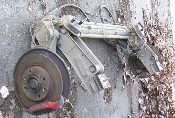

Jde zadní náprava z xsary nebo P 306na Xsaru Picasso? Čeká mě repas , tak uvažuji že koupím kotoučovou a zrovna ji zrepasuji
na obrázku je údajně na xsaru , ale na Picassu ji mám jinou

Picasso má inú nápravu ako klasická xsara alebo break. Myslím si , že na picasso pasuje z P405 , Partner alebo Berlingo.
Příspěvekod André » ned 25. bře 2012, 21:11
Tak to je škoda ...tahle je za zajímavé peníze

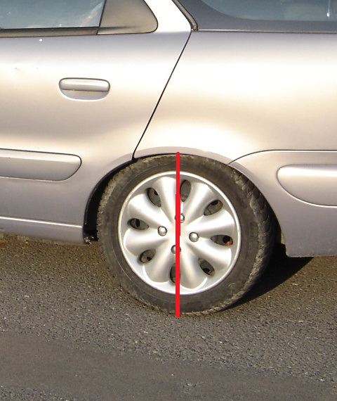

Zdravim, nechtěl sem kvůli tomu zakládat nový vlákno.. Můžu mít dotaz jaká výška je myšlena například v tomto příspěvku http://www.xsara.cz/phpbb3/viewtopic.php?p=60807#p60807 a ještě několika dalších? Jakože odkud kam přesně? Začínám mít kola slušně do A... Tak bych si to rád porovnal, než to nějak začnu řešit... Díky moc

Niekde je tu o tom písané, ale opakovanie je matka múdrosti. Meriaš od najvyššieho bodu lemu blatníka po zem cez stred kolesa.
Příspěvekod fricino » stř 18. dub 2012, 12:17
Díky za odpověď.. já to z toho popisu nechápal uplně jasně, ale bál sem se že to je tohle.. měřil sem to pár tejdnů zpátky a co si pamatuju tak to bylo asi 55cm... což co sem tady tak čet je brutal málo..
Kola mám do A a když je auto trochu naložený, tak se od kola ozývá kovovej zvuk. V okamžiku, kdy vzadu někdo seděl, tak to dělalo i při jízdě rovně a po 100 metrech sem to radši otočil:))
Podle těch příznaků je to asi na repas co? Koukali na to v servisu kam jezdím a že asi jo, ale do tý nápravy není vidět, takže to nemůžou říct na tuty. Dokázal by mi někdo poradit co s tím? Nejdřív do nějakýho citroen servisu na kontrolu? Někde sem se taky dočet, že to nemusí bejt špatná náprava, ale jenom silentbloky..
A pokud na repas tak kam byste mi doporučili? Z prahy.. Vím, že to tady je dost probíraný, ale nedokázal jsem si z toho vybrat favorita.. V servise mi doporučili příbram, ale nečetl jsem na to moc chválu. Chtěl bych aby to vydrželo tak tři roky a nestálo to balík.. Díky moc za rady předem:)
