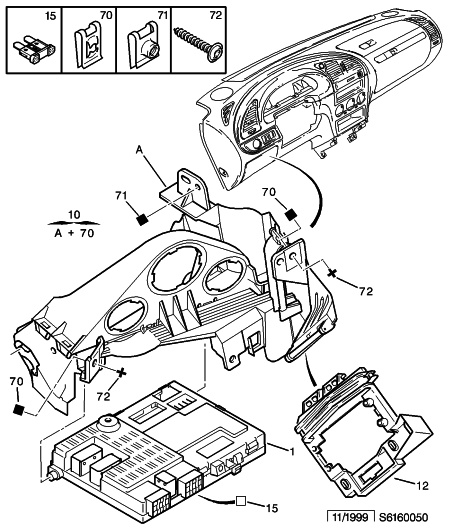

Příspěvekod mourek » sob 26. led 2008, 20:18
Rope píše:pokud máą stejné panely a nemáą v autě bsi, tak by to neměl být problém, immo v přistrojovce je výsada němčourů zVW group a BMW
je mi trochu trapně,ale jeątě se tě zeptam:co to je bsi a jak poznam ľe tam je? :oops:
mourek
Příspěvky: 170
Bydliště: Rychnov nad Kněžnou
Příspěvekod creative » sob 26. led 2008, 21:42
Koukni se v prostoru pod volant na pravé straně a pokud tam uvidíą ten bazmek co má na starosti cyklování stěračů alias cyklovač tak máą auto bez BSI. Pokud tam nic nenajdeą, tak máą auto s BSI. Aspoň takhle mě to bylo řečeno, ľe se to dá poznat, asi se to dá poznat i jinak, ale já to znám jen takhle. A ta jednotka BSI, ta se třeba stará o ten cyklus stěračů atd... Doufám, ľe tady nemelu kraviny?
creative
Příspěvky: 118
Příspěvekod jan452 » sob 26. led 2008, 22:17
V Citroene tomu hovoria zdruľená rozvodová multifunkčná skrinka - na obrázku je označená pozíciou 1
jan452
Příspěvky: 208
Bydliště: Zvolen - SR
Příspěvekod mourek » ned 27. led 2008, 9:08
ahoj lidičky, moc vam oboum děkuji za vysvětlení... hnedka na to du juknout :wink: tak se mějta hezky _ok_
