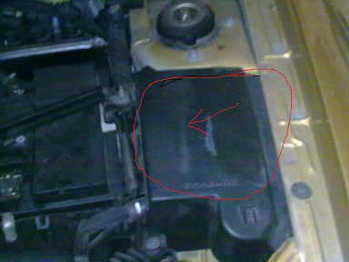

Příspěvekod Plecháčová Milena » ned 27. pro 2009, 16:09
jelikož jsme nemohli najít pojistku k motorku ostřikovačů,tak jen že pojistka ostřikovačů je samostatně umístěná v motorovém prostoru v pojistkové skříni vedle aku. tj. na levé straně.pojistka 10 A

Příspěvekod mafiezaoral » ned 3. led 2010, 12:54
super,nemusel jsem do servisu,nevíte náhodou od čeho jsou ty ostatní pojistky,ať nejsem v budoucnu překvapen,dík.

Re: pojistka ostřikovačů u xsaryII
Příspěvekod viteon » ned 3. led 2010, 13:00
stáhni si návod ke svému autu na www.xsara.cz nebo na www.citroen.cz
