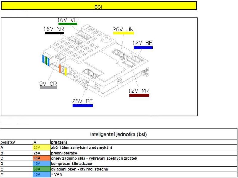

Takže začnime takto,piny sú v pohode a je to tak ako som poslal.Jediný problém by mohol byť iba v tom ,že to tam nemáš zadrátované,kedže podla VIN tam máš model iba s hodinami.Ako prvé skús pozrieť ten modrý konektor na jednotke BSI.Mali by tam byť dva ,jeden 26 pinový a druhý ktorý nás zaujíma je 12 pinový.Viď príloha:
Na tom 12 pinovom over či sú dráty na pozicii 11 by mal byť hnedý a pozícia 12 oranžový.Ak to tam je prejdi k dverovému okrúhlemu kenektoru ,kde na strane od kabíny je na pozícii 20 oranžový a od dverí čiže zrkadla červený.Pozícia 21 v tom istom slede kabína hnedý a dvere /zrkadlo / béžový . Pokial tam tieto dráty nájdeš tak by to malo fungovať,ak nie, potom je nutné to dotrátovať.Ešte jedna vec,ten konektor pri zrkadle máš 7 alebo 10 pinový? Kedže pri tvojej variante s hodinami to v schéme dáva iba ten 7 pinový. Skús a daj vedieť .V prílohe vidíš dverový konektor ,ako by mali byť rozložené dráty.

Zrejme tam budeš mať tento konektor a tak je potrebné premerať či ti tam tie dráty z toho dverového konektoru vôbec idú.

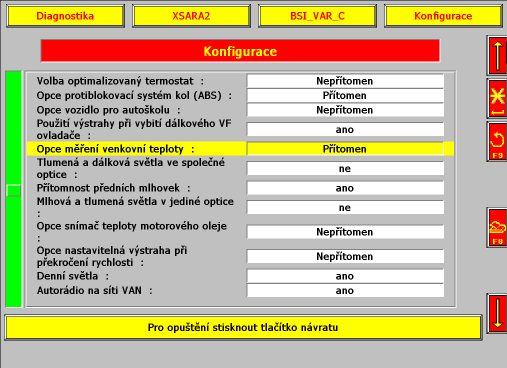

Keďže je pekné počasie, tak som odviezol manželku do práce a po zahriatí motora som sa trochu venoval dia. Zistil som toto:
1,Zobrazovanie vonkajšej teploty sa povoluje v nastavení PC - toto asi máš v poriadku.
2,V BSI je potrebné povoliť meranie vonkajšej teploty - toto je asi tvoj problém. Skúsil som ho zakázať a na displeyi sa objavili dve čiarky. Po povolení všetko OK.
3,Keby ti ukazovalo nesprávny údaj je potrebné preveriť či je v nastavení PC zvolená jednotka"stupne Celzia"
Takže resumé - bez dia to nepôjde. :D

Takže predsa, je škoda, že sa to všetko neaktivovalo pri tom prvom napojení na diagnostiku,takto bude potrebné platiť 2x . empík, dobrá práca a dakujem za info
