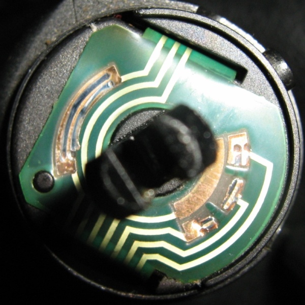

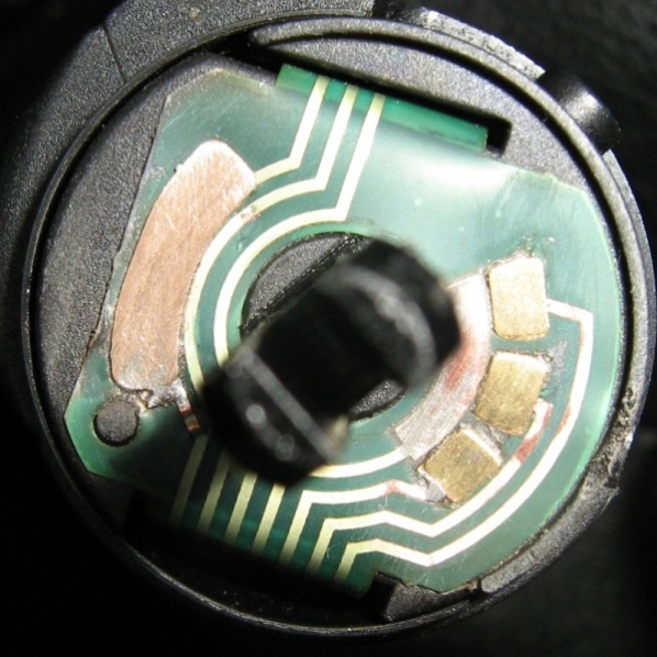

Příspěvekod paja68 » ned 15. dub 2012, 15:31
Ahoj, jsem tu nový, Xsaru mám po předešlém ZX 1,6i tři neděle a už jsem řešil vadnou levou páčku na COM2000 - blikala kontrolka parkovaček a dálková světla vypínala. V levé páčce po prostudování zdejších příspěvků zjištěn vydřený kontaktní "plošný spoj". Z tenkého mosazného plíšku jsem vystřihal 4 plíšky dle rozměrů poškozeným minikontaktů, nabrousil náběžné hrany, zezadu pocínoval ( opravdu piplačka). Zbytky spojů/kontaktů v páčce jsem očistil, pocínoval a pomocí mikropájky opatrně naletoval nové plošky. Kontakty jsem nakonec opatrně dokola zajistil LepoxemTempo. Tím jsem i vyrovnal nerovnosti mezi jednotlivými ploškami. Foceno před opravou a po naletování plošek, před lepením. Nakonec jsem vše malým a jemným smirkem zarovnal/vyleštil. Kontakty jsem máznul vazelinkou a spínač sesadil. Maká to a asi dlouho bude. :-)
před
po
