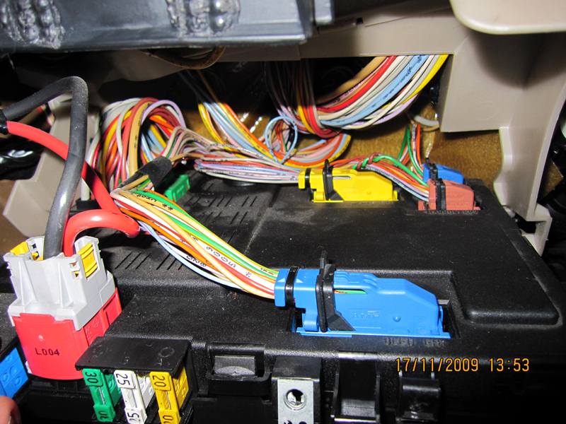

Je to už několikátý dotaz na téma Kde je BSI. A jelikož Baffy zde pěkně popsal co to je,tak vkládám fotky s označením,kde ta jednotka je.
Foto č.1: Po sundání krytu pojistek
Foto č.2: V pravé části je šroub (v modrém kruhu),který když se vyndá,tak je možné BSI odklopit směrem dolu a je přístup ke konektorům.
Ještě sem dodám fotku z pohledu zespodu,jak to vypadá. Ale to až se ke mě dostane.
Za poskytnutí snímků tímto děkuji Hubimu.

Ak sa nenahneváš / že som ťa ubehal :wink: / tak ja sem jednu pridám je to pohlad na vysunuté BSI s konektormi

Ano, fotka, co vložil Baffy je BSI zvrchu. Tady je ještě jedna fotka, tak vypadá BSI zespodu od podlahy

Příspěvekod Cvrček » stř 17. úno 2010, 23:06
Baffy,rozhodně se nezlobím. Ono je to taky téma vás dvojkařů. Já jsem jen chtěl téma kde to je,co to je a na co to je dovést k tomu,aby to bylo pro další uživatele kompletní a nemuselo se někomu příště popisovat co a jak. Jen se mu dá odkaz sem a je to. Pánové,díky vám za fotky. Teď už to snad každému bude jasné.
