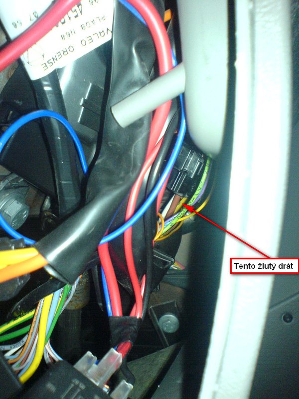

Ahoj, vím, že toto téma už tady bylo mnohokráte zmíněno a mnohdy byly poskytnuty dobré rady ohledně spínací skříňky. Všechno jsem si přečetl, avšak mám spínačku již vypálenou. Proto prosím, pokud by mi mohl někdo poradit. V žádném servise se mi nepodařilo spínačku sehnat, ale naskytla se mi koupě úplně nové spínací skříňky. A tady je ten problém, já ve svém Picassu mám spínačku se 6 kabely rozděleny do 3 konektorů, ale ta nová spínačka má pouze 5 kabelů, rozděleny do 2 konektorů. Nedá se tato nová skříňka nějakým způsobe přizpůsobit mému vozu ? Děkuji za rady a info

Nemáš možnost poměřit tu starou, je kompletně mimo? Ja ti pomůžu, ale musím se dorvat ze zkoušečkou a torxem do picassa. Selským rozumem bude jeden vodič na startér, jeden druhá a jeden první poloha. teď jde o to kolik vodičů je připojeno ke které pozici. A teď koukám na strší fotky, a já ti nepomůžu, mám už tu novější spínačku se dvěma konektory a pěti vodiči.

ahoj , dekuji ti za reseni meho problemu , jak ty rikas ze mas tu novou se 2 konektory a 5 vodici tak tu sem koupil a tu potrebuju nahradit za tu moji a ja mam tuhle ( tady sou fotky ktere byli uz zobrazene na tomto foru , mam presne tohle provedeni zapojeni )

žltý drát by mal ísť na štartér a ten šiesty čo je navyše by mohol byť ku spínaniu denného svietenia značený je ako +KK
Re: Spínací skříňka Xsara Picasso
Příspěvekod ab52 » čtv 18. úno 2010, 21:06
dobre diky za dalsi info ale zadne denni sviceni nemam , takze me ted napada jestli to neni na spinani radia ( mam tam origo citroen s ovladanim na volantu )

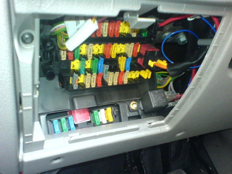

drát by mal ísť do poistkovky BH 12 kde napája poistky 36 až 40.ale môže sa to líšiť v závislosti na verzii

Příspěvekod baffy » pát 19. úno 2010, 15:03
Tak som omrkol schéma a to denné svietenie je výstrel mimo prepáč :klik: .Počítam že máš motor s typovým označením EW7J4 a tam je ten šiesty drát vedený do poistkovky ako som písal vyššie poistky
36 - prídavné kúrenie - 15A
37 - volná
38 - presostat - 5A
39 - volná
40 - ventilátor klimatizácie - 40A

Příspěvekod ab52 » sob 20. úno 2010, 19:37
ahoj , ano mas pravdu ten 6 drat je na pojiskovou skrin a spina pozici 36 a 40 ( bez tohoto dratu nejde ventilator klimatizace ) , jeste jednou diky za info
