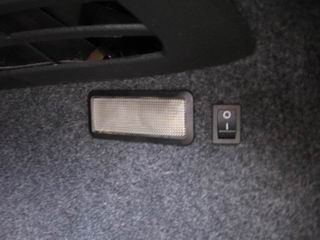

Je to pod tím čalouněním pátejch dveří . Teď už přesně nevím na kterým místě , tuším že někde v místech jako by za SPZ /RZ/ . Ale to poznáš , je to takovej bílej /spíš už zažloutlej/ váleček , cca 3-4 cm dlouhej , průměr né víc než 1 cm . Jak se psalo výš jsou v tom kuličky a je to dost nespolehlivý . Prvně jsem mu chtěl domluvit , ale nakonec jsem to ustřihl , spojil v místě spínače na pevno , a přerušil v kufru u světýlka , kam jsem nainstaloval malej kolíbkovej vypínač ( v elektrosoučástkách za cca 15 Kč ) . Stačilo vyříznout v tom koberečku díru a zasunout ho do něj - drží dobře , kobereček je dost pevnej a na ten vypínač nemačkáš žádnou velkou silou . Rozsvítím si když potřebuju .
Změnit velikost z Změnit velikost z 2006 016.jpg (13.62 KiB) Zobrazeno 7050 krát
