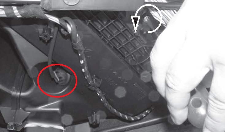

To nie je to čidlo. Toto čo si objavil je na meranie teploty výduchu a slúži na nastavenie predvolenej teploty pri kúrení aj pri klíme. Čidlo ktoré mám na mysli je za kab.filtrom, čiže musíš demontovať tapec pod odkladacou poličkou. Skúsim nájsť nejaký obrázok a doplním. :)
Edit:
Čidlo sa vyberá pootočením. Čidlo čo je v krúžku je dlhé asi 8cm v tvare tyčinky.

Příspěvekod dokturek » sob 22. čer 2013, 20:20
sakra tohle jsem tam snad ani neviděl
tak jsem našel až vzadu pod oknem :D zitra vyskoušim
