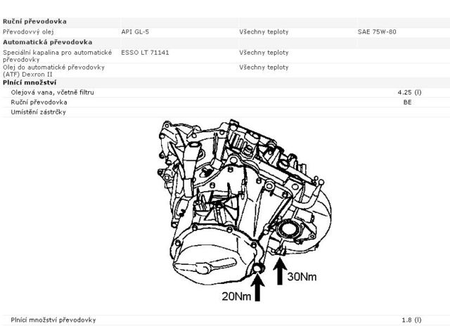

Nazdárek,
Potřebuji prosím poradit jak se vymění olej v převodovce o Picassa 1.8 16V r.v.2000 . Vůbec netuším jak se to dělá ani kde se měří ňáká hladina. Jestli máte někdo zkušenosti tak prosím poraďte i fotky by byly fajn. Díííky :ooo:

možná ti pomůže i tohle
