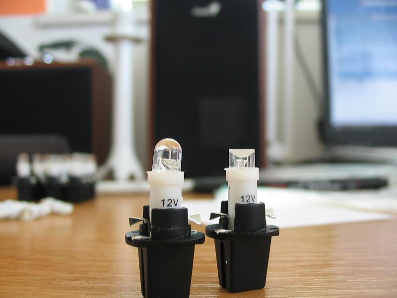

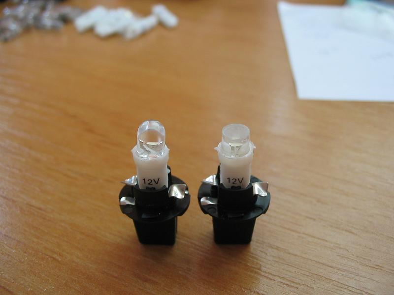

Shingi píše:Najskôr si kúpil klasické oblé (ąoąovky, konkávne) led diódy. Tie majú svojim tvarom predurčené emitova» svetlo v úzkom prúde čo spôsobuje bodové osvetlenie s malým rozptylom. Ak ich nemôľeą vymeni» za konkávne(ploché alebo zakrivené do vnútra) jediné čo ma napadá je to čo som spravil ja. Zbrúsil som to zaoblenie pilníkom a potom ho preleątil niekoµkými čo najjemnejąími brúsnymi papiermi. a bolo to hotové. rozptyl je v pohode. Veµa ą»astia pri práci. :lol:
Predpokladal jsem tuto odpoved. Diky za ni a hned se do toho jdu dat...
Tak jsem pro zkousku jednu LEDku zbrousil a je to o dost lepsi i kdyz porad to jeste poradne nesviti do stran... Zkusil jsem dokonce navrtat do ty sbrouseny "dulek" ale stejnak to je poznat a ve stranach se to ztraci... Nezkousel jsem lestit ten sbrouseny konec - ma to vliv?

Příspěvekod ToFra_XsaraBreak » pát 18. dub 2008, 5:56
to jeanes: pokud máą moľnost, tak sem dej fotky těch zbrouąených diod...díky
A ty zbrouąené hrany vyleąti, vliv to má, proč by jinak byly v originále ledky hladké??? :twisted:

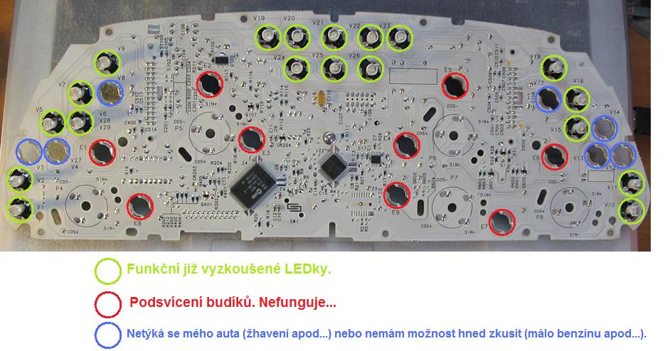

Tak foto je na obrazcich nize. Vylestit to nejak zkusim...
S tim pridanim dalsich diod by to asi bylo reseni ale nejak nevim, k cemu je napojit - bohuzel nejsem pres elektriku moc znalec... Kdyby nekdo poradil (popr i doplnil obrazky, bylo by to super!)

Jeątě jednou bych Vás rád poprosil o nějakou radu. Nějaké ledky mám uľ na přístrojovce vyzkouąené (větąina kontrolek) [zelená barva]. Ale trápí mě teď jedna věc a tou je, ľe mi nechtějí svítit ledky pro podsvícení budíků [červená barva]. Zkouąel jsem to i s normálníma ľárovkama, kde nezáleľí na polaritě a nic. Neměli jste někdo podobné problémy? Čím by to mohlo být? Myslel jsem, ľe to za den stihnu a uľ se s tím roztahuju třetí den a nic :(

Příspěvekod ColinMcRay » sob 19. dub 2008, 13:31
zkus jen pootočit kolečkem na regulaci intenzity osvitu (vedle nakalpění světel)
Příspěvekod mio » sob 19. dub 2008, 14:59
A nebo vyndej regulaci a propoj ,jestli náhodou neni KO.Ostatní osvětlení ti svítí??ovládání teploty,ventilátor a ovl. oken.
Příspěvekod jeanes » sob 19. dub 2008, 15:05
ColinMcRay píše:zkus jen pootočit kolečkem na regulaci intenzity osvitu (vedle nakalpění světel)
mio píše:A nebo vyndej regulaci a propoj ,jestli náhodou neni KO.Ostatní osvětlení ti svítí??ovládání teploty,ventilátor a ovl. oken.
Diky! Vase rada sice prisla 5 minut po bitve, ale diky :wink: U regulace mi blbne posledni pozice - ve ktere jsem to mel - a proto to mrcha nesvitilo... :oops:
Uz to ale sviti :P

Příspěvekod Shingi » stř 23. dub 2008, 8:53
Zdravím. Vyleątil som to brúsnym papierom (molitanom) s hrubos»ou zrna P4000. A je to takmer dokonalé. :lol: S tým napojením ďaląích diód som mal na mysli ak je to technicky moľne a bez poąkodenia iných častí stiahnu» ą»avu od originálnych diód zvonkovými káblikmi. Na tebou dodanej fotke sú vidie» neaké malé otvori. Neviem vąak posúdi» či sú dos» veµké a hlavne či pokývajú práve tú oblas» kde ti to nesvieti. A nezlepąí sa ti to podsvietenie keď zvýąią intenzitu podsvietenia tým ovládačom na palubovke? To eventuálne pridanie diód ale radąej eąte preber s niekým kto sa v elektrike vizná lepąie ako ja aby to vąetko bolo ok. Veµa ątasia. :D

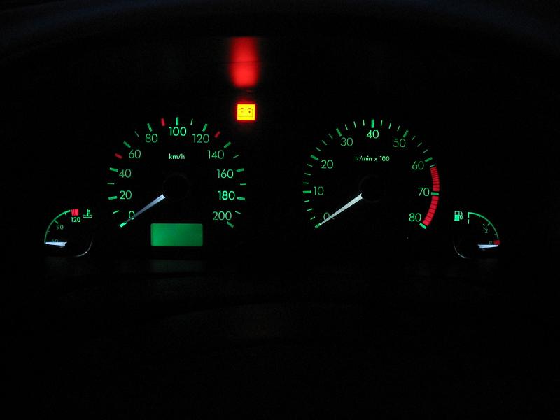

Příspěvekod jeanes » stř 23. dub 2008, 19:45
ToFra_XsaraBreak píše:to jeannes:
Ahoj, poąli prosím fotku, jak ti to svítí, vcelku mě zajímá jak svítí ty ledky kdyľ je máą zbrouąené do rovna..já osobně si mylsím, ľe by bylo lepąí zbrousit ledku do ąpičky pod malím úhlem, ne úplně aľ do rovna...
Tak tady to mate. Ve skutecnosti to vypada o dost lip, jelikoz na ty fotce trochu vyniknou mista, kde je LEDka hned pod tim. Ale kdyz to mam porovnat s tim, jak to vypadalo predtim tak nebe a dudy! :wink:
Rekl bych o sobe, ze jsem docela puntickar a musim rict, ze jsem vcelku spokojeny...
Myslel jsem, ze to snad nikdy nedodelam...:) Ale nakonec to dopadlo...

Příspěvekod jeanes » stř 23. dub 2008, 19:52
Shingi píše:Zdravím. Vyleątil som to brúsnym papierom (molitanom) s hrubos»ou zrna P4000. A je to takmer dokonalé. :lol: S tým napojením ďaląích diód som mal na mysli ak je to technicky moľne a bez poąkodenia iných častí stiahnu» ą»avu od originálnych diód zvonkovými káblikmi. Na tebou dodanej fotke sú vidie» neaké malé otvori. Neviem vąak posúdi» či sú dos» veµké a hlavne či pokývajú práve tú oblas» kde ti to nesvieti. A nezlepąí sa ti to podsvietenie keď zvýąią intenzitu podsvietenia tým ovládačom na palubovke? To eventuálne pridanie diód ale radąej eąte preber s niekým kto sa v elektrike vizná lepąie ako ja aby to vąetko bolo ok. Veµa ątasia. :D
Misto, kde je nejvic potreba rozptyl je v tom displayi nad radiem a tam -at jsem delal co jsem delal - se mi nepodarilo zpilovat tu ledku tak, aby to bylo ok. Ja mel doma nejjemnejsi papir osmistovku. Tim jsem delal asi tech 8-10 ledek co podsvetluji vsechny ciferniky a myslel jsem ze mi u tech poslednich upadne ruka :wink: No a ten display nad hodinama jsem vyresil tak, ze jsem tam prozatim nechal puvodni zarovku s tim, ze tam se to meni bez problemu, takze az na neco prijdu, tak to vymenim. Osvetleni pod nastavovanim vetraku jsem dal taky ledky a tam je to v pohode... Kazdopadne to byla pekna pakarna! Jsem fakt stastnej, ze to mam za sebou... :twisted:

Příspěvekod ToFra_XsaraBreak » čtv 24. dub 2008, 6:43
to jeannes: Docela jsi mne zklamal, nepochopil jsem, proč jsi se do takového boje vůbec pouątěl, kdyľ jsi nechal barvu podsvícení stejnou..to mi potom přijde jako poloviční výsledek...nepřemíąlel jsi o změně barvy?? Jinak to svítí i vcelku pěkně, jen mi přijde, ľe máą málo osvícenou ručičku tachometru...ale tohle vąe můľe zkreslovat fo»ák..
