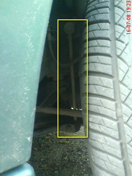

To robo27: kdyľ dáą kola do plnýho rejdu,a podíváą se jako za kolo,tak uvidíą svislou tyčku. Tak to je ono. Jinak pro přesnost,to ve ľlutým rámečku na fotce.

A len tak zo zaujimavosti, co by sa stalo keby tam ta zvisla tycka nebola? Dalo by sa stym jazdit? Minimalne na vyskusanie ci to buchanie ide od toho...

krátkodobě se stím jezdit dá, ale nečníą si stabilizaci, takľe jezdit pomalu a pozor na zatáčky + to ničí pneu, ale kdyľ ho vyndáą a projedeą tak se nic neděje....

V případě potřeby se s tím jezdit dá, ale chce to trochu opatrnosti jak uľ bylo napsáno. Pokud je ta kost dobrá, neměla by mít ľádnou vůli a při výměně by se měly měnit obě. Jinak něco vlastní zkuąenosti - pozor při nákupu. Nechal jsem si vnutit ąmejd a jedna se mi potom vytrhla za jízdy z toho kloubu. Je to pěkná rána...

Keďľe mi to búchanie nenormálne lezie na nervy, vysadil som auto na penky a hýbal vąetkým moľným... No a predsa sú to tyčky stabilizátorov... Takľe v podelok si idem po MOOG-ové a pohrám sa s tým....
