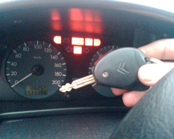

Tak jsem nechal přes noc zapnutou baterku, co jako že to udělá. Jestli to vymlátí baterku nebo ne.
Sahary se netočily, tak jsem si říkal, jo to by mohlo klapnout...
Jenže to hle byl ranní výsledek. Nešel centrál, tak jsem otevřel dveře klíčkem (otevřely se všechny) a viděl to co vidíte na obrázku.
Přístrojovka svítila a ja měl klíček v ruce!!! A i přesto, že to točilo na otočení klíčkem, motor nenastartoval. Asi imobilizer!!!
Divné že?

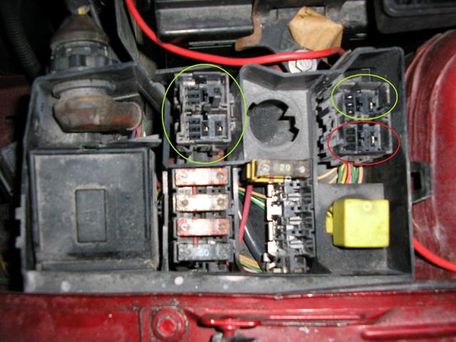

Tak jsem se v tom dneska snazil neco najit. Odpojil jsem obe ridici krabicky v podbehu, ale byly ciste a suche... A navic, pokud jsem pripojil baterii, okamzite se rozsvitila pristrojovka a zacalo cvakat zhavici rele... Tak jsem sel az tak daleko, ze jsem odpojil spinaci skrinku a delalo to porad!!! Takze jsem usoudil, ze chyba bude jinde a to v motoru u pojistek a relatek. Odpojil jsem vsechny rele a najednou po pripojeni baterie bylo vse OK. Tak jsem pripojil zhavici rele a to rele co je u toho zhaviciho (nevim co to je) a najednou sel cantral, pristrojovka po zapojeni baterie nic, klicek v pohode vsechno funguje, akorat mi zbyly 4kusy petipinovych relatek!!! Nevim na co jsou. Tak jsem sel tak daleko, ze jsem je postupne pripojoval a zjistil jsem, ktery rele to zpusobuje, ze pristrojovka sama spina!!! Na obrazku je oznaceno cervene. Nemate nekdo schema, kam to rele dal jde? Resp, kde je nejaky dalsi spoj na te kabelazi?
Neni jeste nejaky konektor v levem podbehu za kolem? Dekuju predem za kazdou radu chlapy... Neverim, ze by tam ty ctyri rele byly jen tak pro srandu...

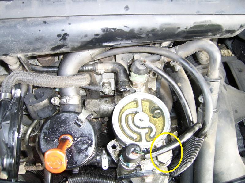

Chtel bych poprosit vsechny, kteri by mohli zjistit, jake hodnoty ma mit hnede cidlo u palivoveho filtru?
A to pri studenem a pri teplem motoru?
Na obrazku je misto pro cidlo oznaceno zlute. (Obrazek je jen orientacni)
Dekuji predem

Tak jsem to hledal v autodatech a nic. Neuvedeno. Chtel bych jeste jednou poprosit, zda-li by nekdo mohl zmerit odpor toho cidla teploty motoru. Diky
