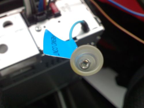

Jestli budeš měřit napětí na tom vstupu do rádia (bleděmodrožlutý drát), na jeho konci by měl být nějaký "konektor". Fotka, třebas mobilem by mi pomohla, ať vím, co tam připojit. Z dokumentace to není příliš zřetelné, jestli je to placaté, kulaté, duté nebo plné.

hle, tak to si nejsem jisty, ale myslim, ze tam ten miniISO je. Ten konektor je asi nejlip vyfocenej v tom manualu http://www.kenwood-electronics.co.uk/We ... CP7130.pdf v bode jedna, treti obrazek, dle me je to maly nozovy konektor
Nicmene se to pokusim promerit a vyfotit.

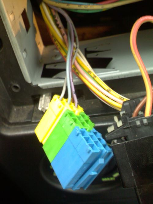

Příspěvekod ok2ucx » úte 24. úno 2009, 14:26
Nene, MiniISO teď myslím z auta (z volantu) do původního rádia.
Ta novější verze Xsary to má zapojené stejně jako Xantia II (interně značím jako Xa III, je to třetí verze volantu u Xantie :| ) a vypadá to asi takto:
Od volantu vede jen jedna sekce toho MiniISO konektoru, ta žlutá. Takže jestli tam najdeš tu žlutou kostku, bylo v autě rádio Philips 22RC200/35 nebo Clarion PU2294.
Starší Xsara (s rádiem Philips 22RC465/35) má ovládání z volantu přivedeno do napájecího ISO8 konektoru, u na tom obrázku ta dolní sekce A, piny 2 a 3. Běžně na těchto pinech nic nebývá (aspoň u těchto Citroenů), jedině tento model Xsaryz zde má signály z volantu.
Což má to obrovskou výhodu, kromě napájení se z ISO prodloužení převodníku bere i volant, instalace se stává jednoduchou.
Takže prosím o 2 základní informace, abych to mohl ještě rychle poslat, ať máš o víkendu co zkoušet :driv:
= jestli najdeš žlutý MiniISO *nebo* piny 2 a 3 na ISO8 - sekce A (napájecí).
= jak vypadá ten konektor na konči žlutomodrého drátu z Kenwoodu (drát má, aspoň podle toho PDF označení REMO.CONT)

Příspěvekod glaver » čtv 26. úno 2009, 12:36
jsi moc hodny, jedu stejne na ctyri dny na hory, takze to nespecha...
nicmene jsem rozebiral a fotil, takze mam zluty konektor
a ten do radia promerim do vecera, zapomel jsem merak a vypada takhle kulate :wink:

Příspěvekod glaver » čtv 26. úno 2009, 16:54
a na kulatym k ovladani radia je 4.5V !!!

Re: OEM ovládání rádia
Příspěvekod ok2ucx » pon 9. bře 2009, 0:11
Tak glaver už má ovladatelný i Kenwood, ty informace ze zavirovaného webu jsou v pořádku a pomocí těchto příkazů se Kenwoody skutečně dají ovládat!
