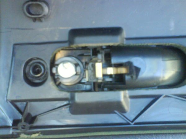

ahojte ludia. Doplatil som na svoju blbos». Keď som opravoval prepadnutý výduch u spolujazdca, nevedel som ako ho rozobra» a tak ma napadlo, ľe vymontujem schránku pred spolujazdcom.. keďľe som nevedel ako, napadlo ma rozobra» dvierka.. keďľe mi to niako nepomohlo, zloľil som ich spa».. No nenapadlo ma, skontrolova» si funkčnos» zámku.. Neviem ako sa to podarilo, no packa od "klučky" mi preskočila aľ za ten zub ktorý hýbe celým tým systémom a odomiká... Schránku som medzitým zavrel a teraz mi nejde otvori».. Má s tým niekto skúsenosti ako to otvori» bez klučky, aby som niečo nedolámal? Ďakujem.. :(

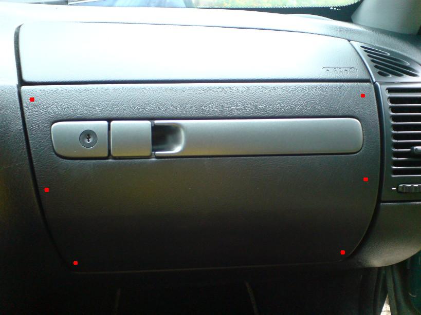

Příspěvekod Miklásek » sob 26. črc 2008, 14:46
drystone píše:6ti torxy mám přidělaný celý kaslík v přístrojovce, 3 jsou pod koberečkem, 3 nahoře. Dvířka mám lepená. Stejně tak to vąe mám na druhém kaslíku, který jsem si pak koupil. I brácha na X2 to má stejné.
A tu liątu jsem ąroubovákem jen tak odcvakl, lepenou ji nemám.
Ten airbag jsem nikdy nezkoumal, jak je upevněn -- radąi.... :lol: Pokud chceą vyndat kaslík, na airbag nemusíą ąahat.
Otázka je jestli to opravdu nemáą řeąené nějak jinak.
myslímedúfam obaja túto liątu... pokúąal som sa ju vypáči», no nejde. červenými bodmi som označil pribliľné umiestnenie tých torxov, no samozrejme sú zvnútra dvierok...

Příspěvekod Cvrček » ned 27. črc 2008, 16:59
Tak sem dneska ze zejímavosti kouknul na svuj kastlik a ta liąta mi taky přijde lepená. A dvířka mám taky ąroubovaný,ale osmy ąroubama.

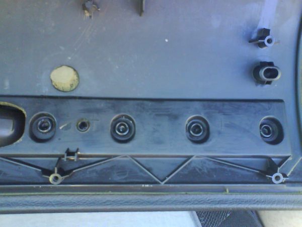

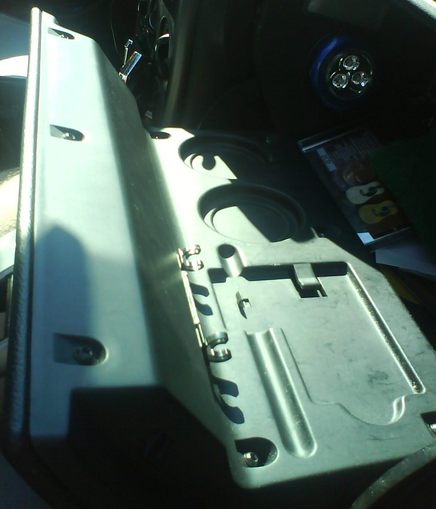

Příspěvekod Miklásek » ned 27. črc 2008, 17:02
noo, tak osem... pardon... nechce sa ti náhodou pozrie» a odfoti» to vnútro, čo? respektíve či je prilepený aj ten kúsok, kde je zámok na klúč, alebo je len nejako zamáčknutý.....
Miklásek
Příspěvky: 292
Příspěvekod Cvrček » ned 27. črc 2008, 17:09
Sice sem to jeątě nerozdělával,ale dej mi takpůl,aľ hoďku a já to sem hodím. Pokud se něco nepos..e.
Příspěvekod Miklásek » ned 27. črc 2008, 17:16
:klik: Hlavne bacha pri skladaní, aby si nedopadol ako ja.... :oops:
Miklásek
Příspěvky: 292
Příspěvekod Cvrček » ned 27. črc 2008, 18:07
Tak sem zpět. A nemám zrovna dobrou zprávu. Není to lepený,nýrbľ vařený. Ta liąta je na pěti místech "roztavená". Čtyři body napravo od zámku a jeden nalevo od zámku. A mimochodem,ta liąta je z jednoho kusu.
