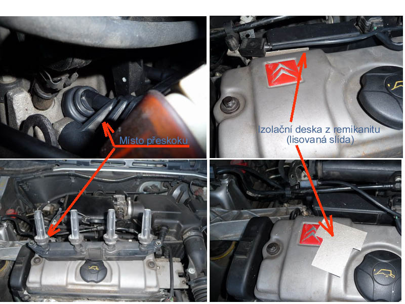

Příspěvekod Verdom » ned 26. dub 2009, 19:20
Nebudu zakládat další téma s obsahem cukání.
Ale stala se mi podobná věc. Auto cukalo, že bych si překousnul jazyk.
Nepomohla výměna palivofiltru, lambda vypadala v pohodě.
Ani aplikace čističe (adetiva do paliva)nepomohla.
Ale při volnoběhu jsem zjistil že na pravé straně integrované cívky kde začíná ta guma dosedající na svíčky,
se objevila v té gumě poréznost a dochází k přeskoku vysokého napětí na blok motoru.
Tím pádem už nejiskří svíčka a výkon je ten tam.
Protože se jedná o vysoké teploty vsadil jsem do cesty výboji slídovou desku.
Možná mít nějakou teflonovou pásku, stačilo by omotat ten přechod.
Asi jistě by to řešila výměna integrované cívky. Ale tohle pomohlo také.
Pro lepší představu přikládám i foto s popisem.
To jen, že i taková prkotina může stát za nepravidelností tahu a cukání.
