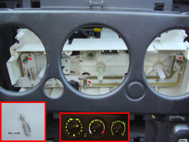

Tak jsem to dnes celé rozdělal (řeknu Vám, horąí přístup uľ citroen udělat nemohl) a vąechny ľárovky prasklé. Jsou tam tři, dle prodejce W2 x 4,6d. Přikládám foto jak to tam vypadá a také výsledek mého snaľení (červeně jsou označené ľárovky) . Postup jsem nafotil a tady je Link na stáhnutí Pdf : http://uloz.to/891251/vymena-zarovek-podsviceni-ovladacu-topeni.pdf Aktualizace 29.10.2008

Příspěvekod RadimK » pon 8. říj 2007, 13:31
Krasny navod, diky moc. Je to docela masakr a kvuli 1 nesvitici zarovky tohle nehodlam podstupovat...

Příspěvekod lupl » úte 9. říj 2007, 19:01
Zdravím a obdivuji ©edivku. Fotonávod je bezva, jenom mám jeątě doplňující dotaz. Tahle hrůza mně totiľ také čeká. V té závěrečné fázi demontáľe, kdy se vsune těleso dovnitř, mi není jasné ve kterých místech jsou ty 4 západky na oddělení čela. A to čelo se celé dá vyjmout i s ovladači? Na fotce není nikde vidět. Dík za radu.
