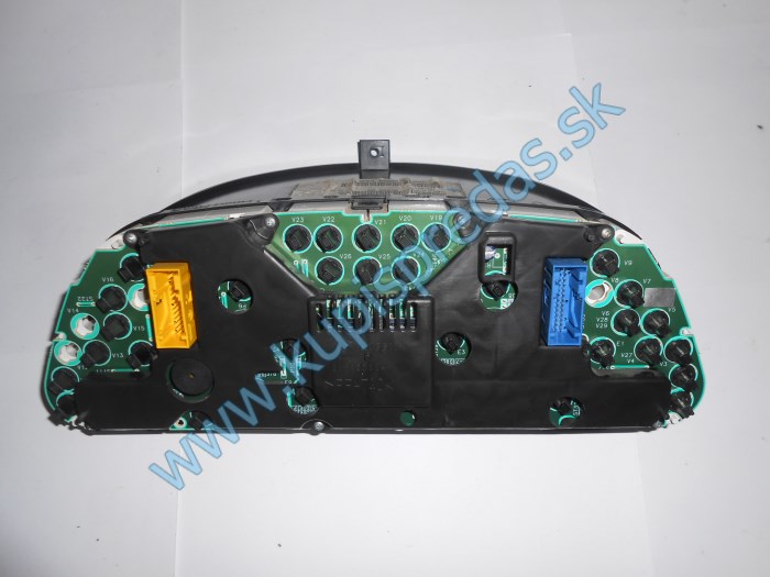

Zdravím, na mé Xsaře mám menší problém. Když zapnu blinkr tak vůbec neslyším takové to cvakání, prostě jsou potichu. Za jízdy je to docela blbý, když se nedívám, nevím zda mi blinkr nevypadl, nebo tak něco. Když auto nejede a zapnu blinkry, je někde za budíky slyšet nepatrně cvakání, nejspíš relátka. Nevím jestli u Xsary zvuk jinak vychází z relé, nebo budíku a nevím kolik zvuků má z budíků vycházet, ovšem například varování rozsvícených světel, případně nevyndaného klíčku funguje. Neví někdo proč to může být takto potichu. Někde jsem četl, že se to dá na diagnostice ztišit, ale nevím jak to je u takhle staršího auta. Díky za případné rady. :D

Nejsem si tím jistý, ale pod konektorem vlevo by to klapátko mohlo být. 1 , 2 .
A ty ostatní zvuky podle mě vychází z modulu páček pod volantem .
Edit: "Reproduktor" v modulu páček COM2000 je od č.OND 9002 ; před tím byla nějaký čas auta s BSI a starými páčkami, ta by měla mít "repráček" na budíkách.
