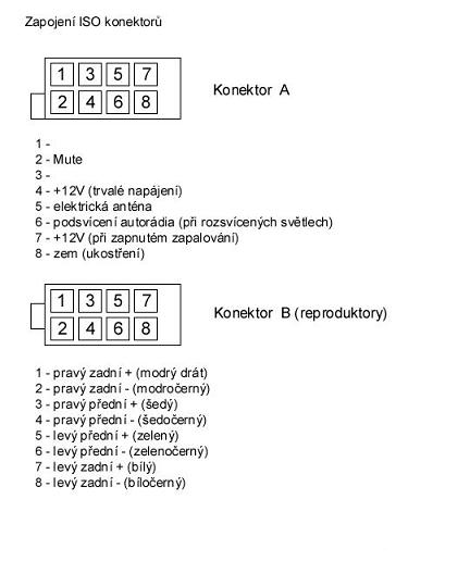

Obávám se že JVC má ISO konektor přímo do rádia, takže tam barva žlutá červená neplatí. Musíš prostě přehodit piny v ISO konektoru v tom spodním napájecím (bývá označován jak A) pozice 4 a 7. Takže pokud nemáš vypichováky, tak najdi někoho kdo je má a nebo střihni dráty a přehoď.

je to jen prodloužení ISO konektoru napájecí (spodní) a je tam přehozen pin 4 a 7

Re: Autorádio
Příspěvekod driversk » pon 2. lis 2009, 21:27
kukni sem

Příspěvekod krokodylek3 » úte 3. lis 2009, 17:33
Všem Vám děkuji za radu už mi to funguje ještě jednou moc děkuji.
