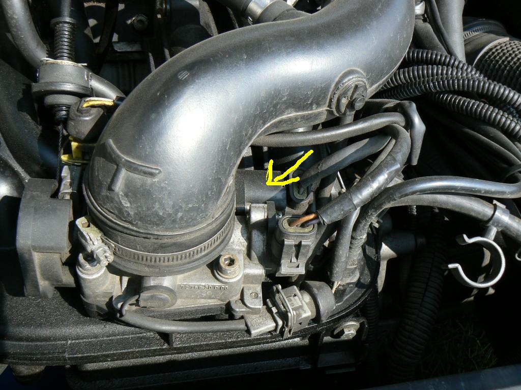

Chcel by som vyčisti» krokový motorček, poradí niekto kde ho nájdem?

ja mam 1.8 66kW a je zde

Je to nastavovač volnoběhu.Kdyľ ti auto nedrľí volnoběh,popř. chcípe tak to větąinou bívá právě krokovým motorkem,ale vyčiątění je větąinou jen na chvíly.Na pár týdnů moľná měsíců to pomůľe,ale pak je stejně lepąí koupit nový a to je cca 3-4 tisíce :(

souhlasim aľ na tu cenu zrovna ten ktery sem vyfotil stal okolo 1800,- a koupil sem ho v třinci v teto firmě a prisel pplkem http://www.pop-art.cz/ je to sice nejaky turek nebo odkud ale uľ rok tam funguje a dobre takze oproti originalu sem usetril tehdy sem to sem na forum snad i psal jako jeste neregistrovany snad to tu jeste nekde je podobne sem kupoval i čidlo tlaku nasavaneho vzduchu v citroenu okolo 4000,-a toto jsem sehnal přimo u bosche podla čisla toho puvodniho a stalo necele 2000,-

v krokáči je trn, kdy s ním hýbe cívka dle poľadavků řídící jednotky, trn uzavírá a otevírá bypass, čímľ reguluje volnoběh

Kde ten krokáč mám já :?:
1.8/16V ............. dá sem někdo foto motoru a pak detail :?:
Příspěvekod rosta » pon 19. lis 2007, 21:08
Mám jeden vyndaný v garáľi takľe ho zítra vyfotím a dám sem,ale kde je na 1,8 16V to nevím,ale na 8V to máą vyfocený nahoře.Podle mě to bude na stejným místě.

Podle mě by to mělo být někde u ąkrtící klapky. Logicky ľe ano. Ale to uľ asi víą...
Příspěvekod jarin » úte 20. lis 2007, 7:34
Jdi podle bovdenu od plynovýho pedálu a na konci na něj narazíą. Prostě "hledej,ąmudlo! :lol: "

je v místě ąkrtící klapky, zvenku do něj vedou dvě hadičky s podtlakama, mělo by na něm být Magneti Marelli, aspoň u motoru 1.8 16 v - mám já.drľí na dvou ąroubkách. Ideální před manipulací je odpojit konektor od krokáče, aby se ti po odmontování celý trn nevytočil.Dohromady se to pak dá dát,ale hledat pruľinku můľe být nepříjemný.
