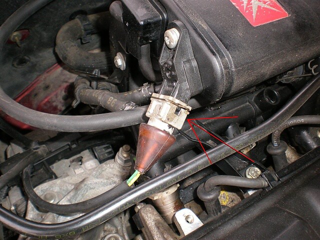

Měl jsem podobný problém a pořád mi vrtalo hlavou co to můľe být...a byl to vypadlý konektor...viz přiloľené foto.
tento konektor jsem měl vypadlý, a od té doby mi to jede v pohodě...

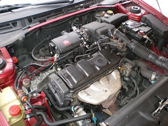

celkový pohled na motor, kde to najdeš...

Příspěvekod MrKrok » ned 6. dub 2008, 14:47
to je to cidlo tlaku vzduchu v sani
