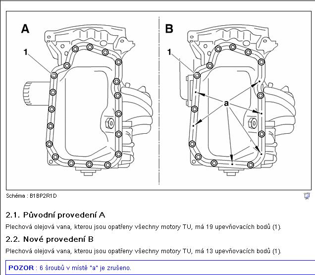

Hledal sem...ale nic jsem o tom nenasel,
Tak bych se chtel zeptat jestli uz nekdo sundaval olejovou vanu na tomto motoru (1.6 16v) ? vsechny sroubky jsem snad vysrouboval a vana porad drzi jako prilepena, nemate nejaky "figl" jak na to ? musim sundavat i katalizator ? Kdyby byl nekdo tak hodny a hodil sem schema, jestli sem opravdu vsechny srouby vysrouboval. :wink:

Snad ti to pomôže,ale popozeraj či to neni osadené v hermetiku alebo nejakom utesňovacom tmele ktorý ju dobre utesnil a môže ju aj dobre držať.
