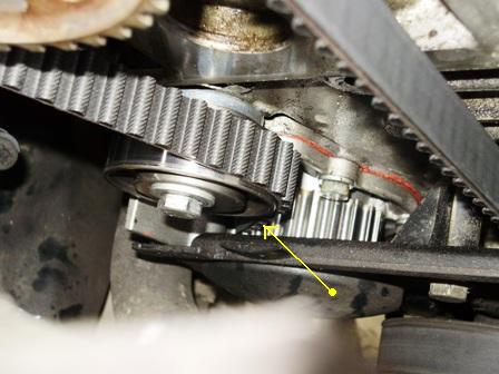

tak problem byl v napnuti remene rozvodu, pri otackach kolem 1500 se rozvibroval řemen mezi remenici pumpy a napinaci kladkou (viz.obr.)az to zacalo piskat.daval jsem remen Gates ,kterej je prej tvrdsí, tak jsem povolil decentně kladku a je to OK.

Tobě asi rozvody napínali na rolece "od oka" že? Na to je měřák a není to sranda, třeba Kvído by mohl o tomhle hodně povídat.
