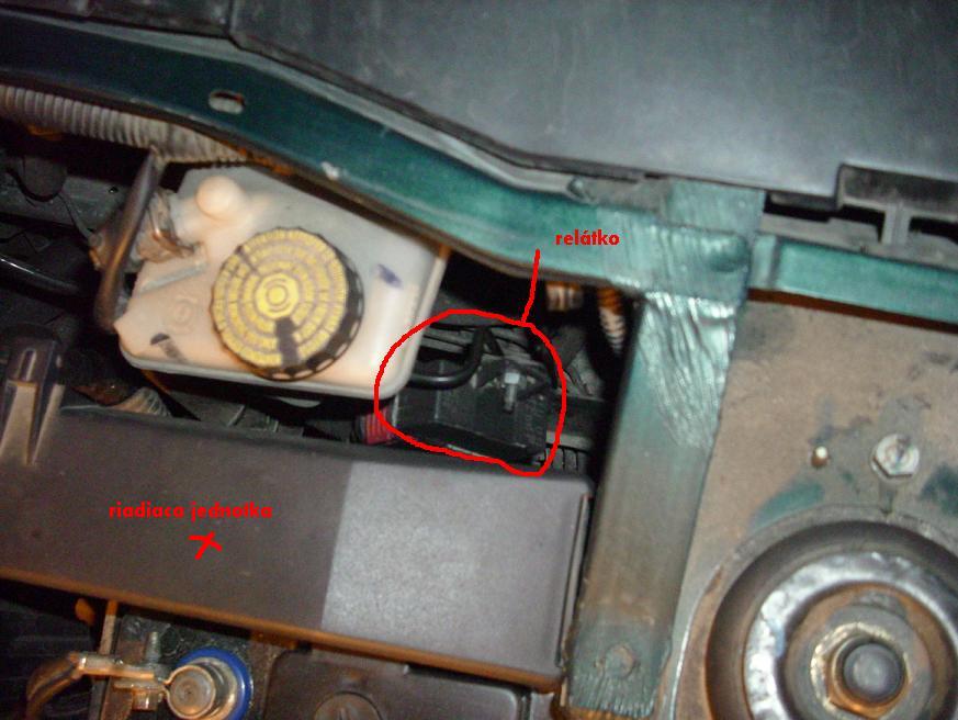

Příspěvekod laci » pon 22. bře 2010, 20:43
tu je to relatko..

chcem len dat vediet,ze otec sa s tym relatkom pohral. preletoval spoje,ale zjavne sa tym nic nezmenilo. cez vikend som mal auto opat a opat mi skapalo. priamo na parkovisku,tak som aspon nemusel ho nikam tlacit. odpojil som bateriu a siel sa prejst,ved bola taka krasna slnecna nedela. potom som sa vratil,baterku napojil a pocul natahat cerpadlo,tak som nastartoval. motor pobezal zopar sekund a skapalo znova. tak som baterku odpojil znova a siel sa najest. :). po polhodine som sa vratil,nastartoval a uz som dosiel domov. kontakty toho relatka vyzerali velmi dobre,neboli ani opalene ani nic,takze nevyzera to na to relatko,tak neviem veru. co dalej?

neviem ci xsara rv99 ma rovnaku elektriku ako 2000 ale v scheme od 99 je cerpadlo paliva napajane cez to dvojcinne rele motora - dvojcievkove,pricom ta cievka ktora zopina napajanie cerpadla ma ukostrenie vedene cez kontakt nejakeho "spinaca navijaca cislo 212" do riadiacej jednotky,pricom +12 je vedene z baterie cez spinacku .....tot tolko z schemy pre 99 .....zajtra tu dam aj foto , a este ked tak pozeram tak je rozdiel v privode +12 ak je pouzita rj Sagem alebo Bosh...... p.s. A co imobilizer?

jak už je výše psáno mám stejný problém už mám slíbené to dvojrelé sice z 1.8čky,ale mělo by pasovat.Pak dám vědět zda-li to pomohlo

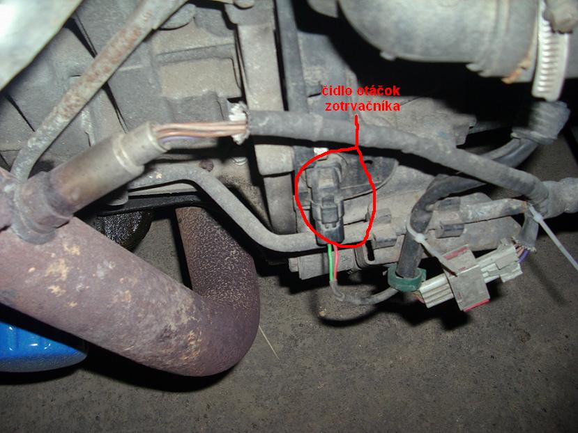

Re: Xsara "zdochne" počas jazdy, aj na volnobeh.
Příspěvekod laci » úte 27. dub 2010, 19:31
Tu je ten snimac ale myslim ze to nebude tvoj pripad. Co sa tyka toho rele tiez som zvedavy na cenu.

no co sa tyka toho snimaca otacok,tak ako som uz spominal vyssie,tak nanho to nevyzera. pri odpojeni vyplo motor hned co sa podoba na spravanie sa nasej poruchy,ale po zapojeni auto naskocilo hned. no a dokonca sme k nemu pripojili paralelne odporovy mostik a menili hodnotu odporu okolo hodnoty odporu cievky. a auto sa spravalo tak,ze mu poklesli otacky,snazil sa ich dvihnut,no nakoniec zakazdym skapal. proste ho to logicky rozhodilo. no aj po takomto simulovanom blbnuti snimaca potom auto bezalo bez vsetkeho,takze tiez si myslime doma,ze v snimaci to nebude. k tomu palivovemu cerpadlo. za behu motora sme vytiahlo poistku napajania cerpadla a auto sa spravalo presne ako tu pises. cepradlo prestalo tlacit a tak klesol tlak paliva a s motorom zacalo cukat, a skapalo. takze nakoniec ani vypadok samotneho cerpadla to asi nebude. lebo pri poruche vypne motor cely naraz. takze to musi nieco ine blbnut elektriku v aute. Teraz sme pokusne odpojili aj automaticke zapinanie svetiel. Napajanie relatok sme mali spravene od motorceku ventilatora v kabine(kedze sa ventilacka spusti az po nastartovani). sice to by nemalo s tym mat nic,ale ako sa vravi. topiaci sa aj slamky chyta a tak co ak nahodou. blbne elektriku prave to. :)

Já nekupoval nové relé ,pořídil jsem ho od Berys5 za 250+poštovne tedy 350,- takže jestli se vše spraví tak je po boji :jup:
