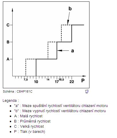

a klima ti zopne,myslím fyzicky ,nie iba to že ju zapneš,musí aj spojka na kompresore zopnúť

Pri tej klíme je zopínanie závislé aj od tlaku
