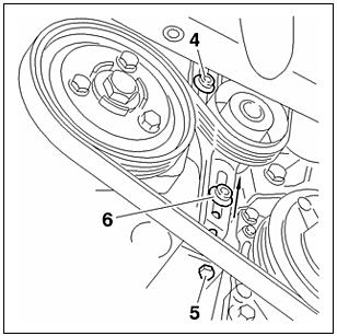

1.4 s klimou.JPG (23.44 KiB) Zobrazeno 16257 krát
Povoliť:
Šrob ( 6) ,šrob (4) ,šrob (5)
Pomocou napínacej kladky úplne povoliť remeň.
Demontovať remeň pohonu príslušenstva.
Namontovat remeň pohonu príslušenstva.
Dodržať nasledujúce poradie :
Remenica klukového hriadela ,remenica kompresora klimatizácie ,remenica alternátora ,kladka napináku

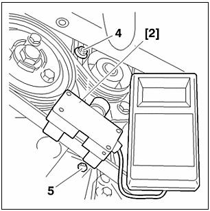

Nasadiť prístroj [ 2] na remeň. Ten zrejme nevlastníš ,takže baj oko
Dotiahnutím šrobu (5) napnúť remeň na 120 ± 3 jednotiek SEEM.
Dotiahnuť :
Šrob (4) ,šrob (6)

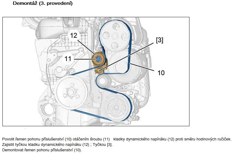

No nevím,jestli má stejnou motorizaci jako já tak drážkový řemen šponuje napínací kladka v níž je zkrutná pružina.
zlj
Bydliště: Pacovsko
Re: drážkový řemen benzín
Příspěvekod baffy » sob 23. lis 2013, 22:52

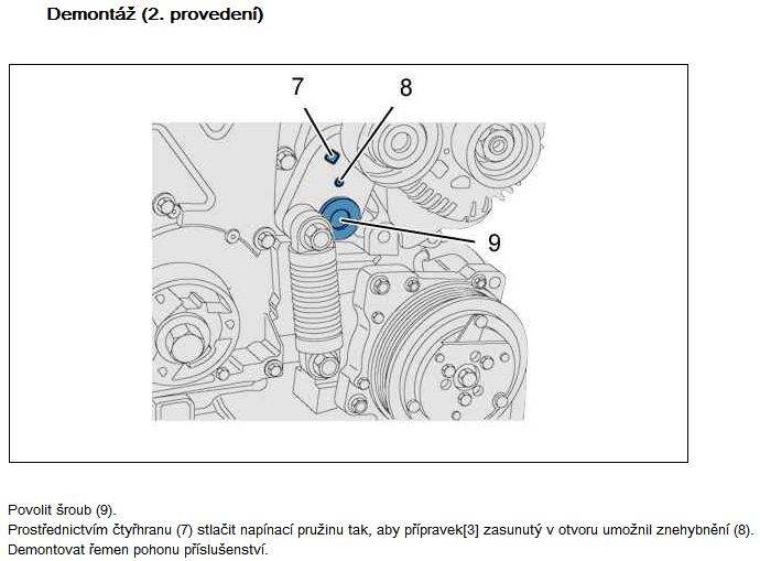

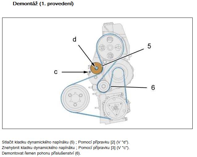

Hmm,ano je to možné,dokonca u 1.6 som našiel 3 varianty ,ale prečo u tej 1.4 uvádzajú iba túto jednu neviem.Tý francúzi sú nejaký divný :roll:
Demontáž remeňa.JPG (33.86 KiB) Zobrazeno 16242 krát
Demontáž remeňa.1.JPG (45.63 KiB) Zobrazeno 16242 krát
Demontáž remeňa.2.JPG (51.77 KiB) Zobrazeno 16242 krát

Žel bohu, v pátek mi do věčných lovišť odešel altík... A já se teď potýkám s problémem a to takovým, jak sundat klínový řemen (resp. jakou kladku povolit)... Zkoušel jsem googlovat a hledat zde servisní manuály, leč marně :( Snažil jsem se přetlačit pružinu (doufám, že to byla napínací kladka, je to kladka pod pravým podběhem, která má ve spodní polovině něco jako čtyřhran, kam si myslím, že by pasovala klika od dveří :lol: ) ale nevedlo se mi ... obávám se, že jsem se snažil přetlačit jinou kladku... Předem Vám děkuji, za případné výkresy, kde bude zřetelné, která kladka se má povolovat a jakým způsobem.
Mějte se hezky a děkuji za případné rady! :-)
Citroën Xsara 1.8i, 66kW, 1997, s klimatizací.
Clutchman
Registrován: pon 8. říj 2012, 21:11
Bydliště: Písek
Vůz: Citroën Xsara, 1997, 1.8i 66kW, exclusive výbava.
Re: Sundání klínového řemene 1.8 benzín
Příspěvekod baffy » pon 8. úno 2016, 9:17
Myslíš že ti niečo takéto pomôže vyriešiť tvoj problém?
A ak by si lepšie hladal ,tak by si našiel aj niečo takéto
http://www.xsara.sk/phpbb3/viewtopic.php?f=54&t=9869
