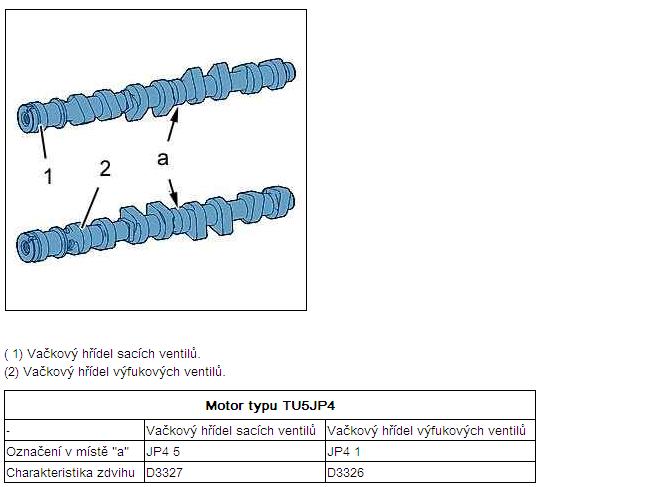

Ahoj všichni. Měnil jsem těsnění pod hlavou a nechal rovnat hlavu. Při tom jsem byl nucen sundat řemenice a vačky.K mojí smůle sem si je nepoznačil a pak zjistil,že nejsou obě stejné . Potřeboval bych šikulu , který má foto, nebo jak na to ,nebo svou zkušenost. P.S. Rozdíl mezi nimi je jediný zub a teď babo raď.

Na obrázku máš miesto označenia vačiek a v tom PDF súbore zase označenie ozubených kolies

Baffy, Jsi pašák a zachránil jsi mi "život". Asi bych musel do citroenu a tam bych byl za vola.Dík za pomoc a někdy zas na fóru. :ooo:
