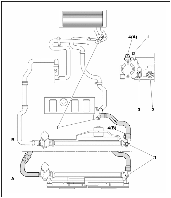

Ahoj, poslední dobou (cca. měsíc) se mi u Xsara Picasso 1.6i 65kW, r.v. 2000 se po vypnutí motoru se nespustí sahara na dochlazení chl. kapaliny a chladící kapalina se přehřeje a začne vytékat přes víčko nádržky. Pokud tomu chci zabránit, musí nechat klíčky v zapalování - tj. puštěnou elektriku a sahara po chvíli spustí. Přitom sahaře normálně fungují obě rychlosti, když spustím klimatizaci, tak se sahara bezproblémově rozběhne na první stupeň a během jízdy teploměr ukazuje normální teplotu, motor se nepřehřívá. Mám podezření na nějaký senzor, bohužel jsem v místě kde je termostat našel celkem 3, zelený, hnědý a kousek níže modrý. Nemá někdo představu co který seznor řídí? Popř. měl někdo podobnou zkušenost?

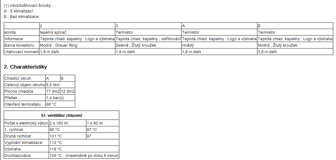

Moc díky za odkaz na ty snímače, našel jsem spoustu různých debat a všude to popisovai jinak. Tohle rozdělení mi dává největší smysl.
