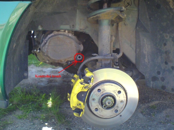

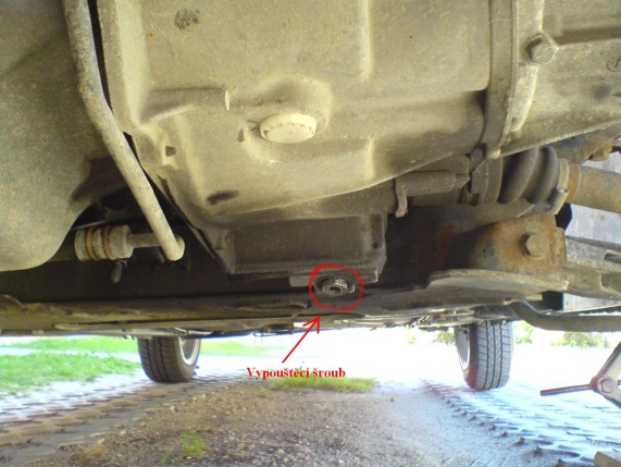

Příspěvekod Dusan » pát 11. kvě 2007, 20:30
Tak tady je pár obrázků.Je to od kamaráda a já se na to teprve chystám.Dnes jsem na www.olejservis.cz objednal olej,tak aľ příjde,jdu na to.
Vypouštěcí šroub.jpg (106.43 KiB) Zobrazeno 14206 krát
Kontrolní šroub.jpg (98.53 KiB) Zobrazeno 14207 krát

Příspěvekod divizion » pát 11. kvě 2007, 20:51
ty mas jinaci motor ja mam ten kontrolni sroub uplne na jinaci strane i tem kryt te prevodovky mi drzi na 3 sroubech.Tam jich je nejak moc.No spis ti poslal uplne fotky z jineho motoru.

Příspěvekod jan452 » pát 11. kvě 2007, 21:51
Presne takto to mám u mojej 1,8i - lenľe je to Xsara I
