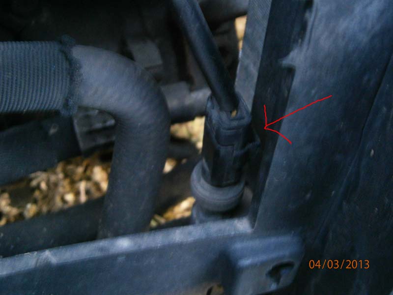

Ahojte,
som nútený písať aj do tejto sekcie, bohužiaľ. Vedeli by ste mi poradiť aký oem kód má to čidlo, ktoré je priamo v tele chladiča?- Z predného pohľadu je na ľavej strane dole- je tmavej farby- je to ten teplotný spínač ventilátora alebo ?

Priamo v telese chladiča? mám pocit že tam nič neni ,Ak sa budeme baviť o riadení ventilátora tak ano, nachádza sa tam nejaké relé a odpory.Ak som správne tak snád to nájdeš v prílohe a ak nie tak to upresni

- P3040009.jpg (52.09 KiB) Zobrazeno 23419 krát
Tak upresňujem, prikladám foto...
Ešte by som chcel dodať, že som bol na diagnostike a nič neukázalo. No sahara sa zapne až keĎ svieti stopka
