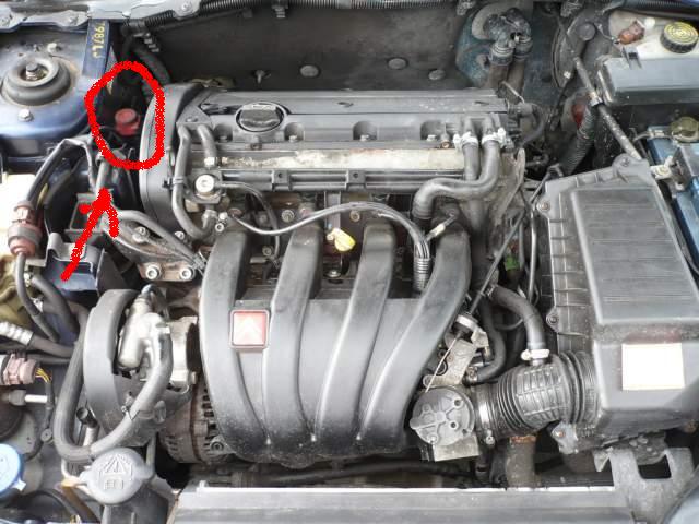

Příspěvekod Shadoww » stř 8. črc 2009, 12:51
...vedle motoru mám takové tlačítko nebo spínač, ale nikde jsem nevyčetl, k čemu to slouží. Po sundání gumové krytky jsou vydět kontakty a připojené kabely mizí někde ve svazku kabelů. Díky za info

Ahoj, pri havarii ti toto tlacitko odpaja palivo do motorovej casti. Po zatlaceni sa zasa da do pohotovostnej polohy a palivo ide.
