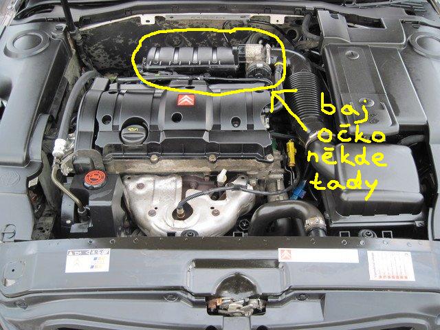

Zdárek Xsamarádi, po dlouhé době se na vás obracím s prosbou o radu. Začalo se mi stávat, hlavně při studeném startu, že mi z motorové oblasti, označené na obrázku v příloze, něco krátce zachrčí. Neměl jste někdo stejný problém? Nevte, co by to mohlo být a jak to popřípadě odstranit?

není někde v těch místech klapka pro volnoběh? při studeném startu se rychle otevírá...

Koukam Stando,ze od Xsarky dostavas "hezky" darky k narozkam :( nemuze to delat starter,jakoze se ti nevraci pastorek?Jestli je nejaky misto na tnm obrazku,tak si to v mobilu neprohlidnu,ale zkusil sem dat radu :wink:

Ještě jsem to hlouběji nezkoumal, co se v těch místech nachází, první co dělám je, že se obrátím na Xsamarády, je tu přeci jen dosti z nás, co se v našich plechových mazlíčcích lépe vyznají. Podle mého názoru tam budou věci kolem vzduchu. Mám takový dojem, že startér je úplně jinde. Navíc, nemyslíš, že kdyby to dělal pastorek, že by to dělal i při teplých startech, tedy alespoň někdy? Dělá to doopravdy jen za studena. Je možné, že je to nějaká chujovina, ale to víš, za zeptání nic nedáš. A já se raději nejdříve zeptám, než bych někam lezl zbytečně a ještě něco pok..... a stejně tak než se vydám do nějakého servisu, kde si něco navymýšlej, nic neudělaj a nechaj si zaplatit nekřesťanské peníze za promáznutí nějaké klapky či něčeho podobného. To fakt ne. Stejně, jestli se tu neobjeví nějaká kloudná rada, pustím se od bojevování a objasňování toto chrčící záhady na mé Xsarce.

Stando to stříbrné v tom okruhu co si poznačil je klapka (možná chčí jak se šteluje na volnoběh) a tady je nějaké povídání http://www.dfens-cz.com/view.php?cisloclanku=2008101202, možná by stačilo oddělat tu plastovou rouru a kdyby ti někdo startoval tak přiložit ucho.

klapku vyndat a vyčistit.... pokud opravdu chrčí, tak alespoň předejdeš poškození...

Jo jo, chlapci, vypadá to na tu škrtící klapku. Ten testík, s tím, aby někdo startoval a já napnul ušiska, jsme již zkoušeli s Verčou a jde to nejspíš od ní. Budu se na to muset podívat. Vidim to ale až na příští týden, snad se to do té doby nevykelí. Držte mi palce, ať ne, nebo ať s tim nevykelím něco jí, při čištění :D

Také mi to začalo dělat až při ochlazení a dělá to pouze při studeném startu. Loňskou zimu mi to ale nedělalo. Po zdejší konzultaci a zkoušce nastartování s Verčou vidím na tu škrtící klapku. Příští týden, jak budu mít tři dny volné, tak na to vlítnu, hodim si Xsarušku do garáže a pěkně si ji vyčistim a promáznu VD40. Určitě práci nafotím a dám sem pak vědět, jak to vypadá a zda zachrčení zmizelo.

Tak jsem tu, abych napsal, jak to dopadlo. Lidičky, vyčištění klapky je naprosto pohodová věc, alespoň tedy u motorizace 1,6 16V. Zabralo mi to tak 30 minutek, více určitě ne. Fotky sem vložím kdyžtak zítra, dnes se mi do toho nechce. Po vyčištění klapky jsem ji ještě promáznul WD40. Každopádně zachrčení při studeném startu je fuč, takže paráááda :jup:
