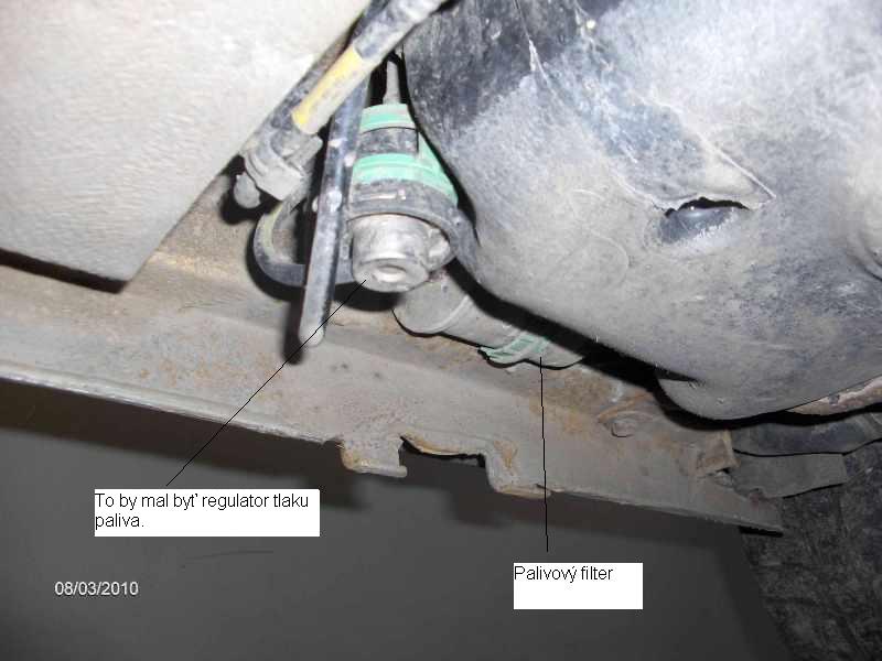

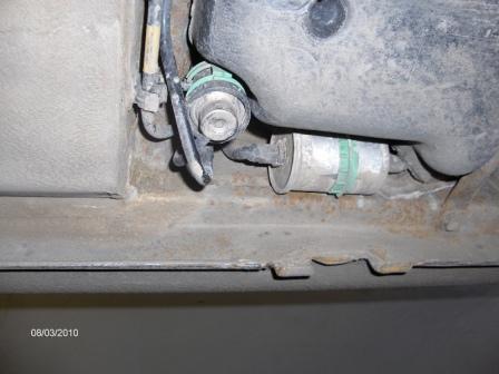

Dal som tu nejaké foto. Ja si myslím že je to ten regulator tlaku,alebo niečo iné?(u niektorých je regulator v motorovom priestore ale u mňa by mal byť pri nádrži) Je napojený na palivové potrubie, jedna strana na odvetravaciu nadržku a druhá niekde asi do nádrže. Len to syčanie ktoré vydáva ma štve. Keby sa niekto našiel čo má taký istý regulátor a povedal mi či aj jemu regulátor vydáva nejaký zvuk.Díky.

jo, je to regulator. zkus mirne zaskrtit tu hadicku na prepadu, nekdy to pomuze zmirnit ten hluk. zvedne se protitlak na membranu a zmeni to podminky kavitace.

realita je ze u benzinu se uz v naproste vetsine dela RLFS = returnless fuel system. rozumeno palivovy system bez zpetneho vedeni od railu do nadrze. v praxi to znamena ze regulator sedi v nadrzi nebo tesne u ni, viz fota vyse. vyjimkou jsou turbo benziny a nove systemy s rizenou dodavkou palivoveho cerpadla
diesel je postaru s regulatorem na railu
