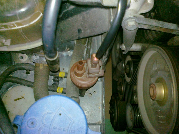

Mám xsaru 1,4 benzín , 2001 , v poslední době se žačal vyskytovat tento problém. Motor nešel nastartovat ať už studený,nebo zahřátý , bylo potřeba vždy startovat pod plynem a i při jízdě bylo potřeba na plyn více šlapat ,jinak motor zdechl.Začal jsem hledat na internetu, zároveň jsem auto dal do servisu.
Výsledek je tento : vyčistěna klapka , vyměněno čidlo sání , veměněn krokový motorek volnoběhu.Ten pomohl v tom,že nekolísají otáčky ,ale problém startu přetrvává.
Další důležite zjištění : pokud odpojím podtlakový ventil (doufám,že je to podtlakový ventil ) vede do něj hadička zhora , dále je hadička zespod , je tam i konektor s drátem.Takže pokud odpojím tu hadičku zhora předpokládám přívod , tak motor nastartuju zcela normálně , z hadičky syčí vzduch,když hadičku zacpu prstem okamžitě jdou otáčky prudce dolů a motor zhasne , pokud to jen podržím a rychle pustím motor se zase rozběhne.I tento ventil jsem již vyměnil ,ale vše je pořád stejné,pokud je hadička nasazena tak nenastartuju.Dále se mírně zvedla spotřeba,zatím jezdím s odpojenou hadičkou.Pořád sy myslím,že to není hlavní problém,spíše důsledek něčeho jiného.Něco jsem četl o egr ventilu,ten jsem zatím neřešil.
Poraďte prosím jak dál postupovat abych vyřešil tento problém se startováním.A jakui funkci plní ten ventil co mám odpojen ?? Díky za Vaše rady.

Co si představuješ pod názvem "podtlakový ventil" ? Jestli to má bejt ventil rekuperace benzínovejch par, kterej je vedle hrdla pro kapalinu ostřikovače, potom to znamená, že problém je v příliš bohaté směsi. Ale tenhle ventil s tím nemá nic společnýho.
Zkontroluj si, jestli nemáš prasklý parohy nebo propálený těsnění mezi hlavou a parohama. Dál může bejt v háji lambda. Píšeš, že čidlo tlaku vzduchu je vyměněný, ale taky to může bejt jím, spíš než ta lambda.

Ano je to ten ventil, foto přikádám,ale proč když ho zapojím tak motor chcípne ???Nyní je hadička odpojená a auto funguje.

Vždyť jsem ti to napsal. Směs je moc bohatá. Když tu hadičku odpojíš, tak skrz ní jde za škrtící klapku víc vzduchu a směs se upraví na přijatelný poměr. Ten ventil s tím nemá nic společnýho. Podobně by to bylo, kdybys místo toho odpojil posilovač brzd, ale to nedělej, pokud se nechceš zabít. Zkontroluj to, co jsem napsal - parohy, těsnění, a navíc ještě proměř nebo vyměň snímač teploty vody pro počítač. I ten novej snímač tlaku a teploty vzduchu může bejt špatnej.
