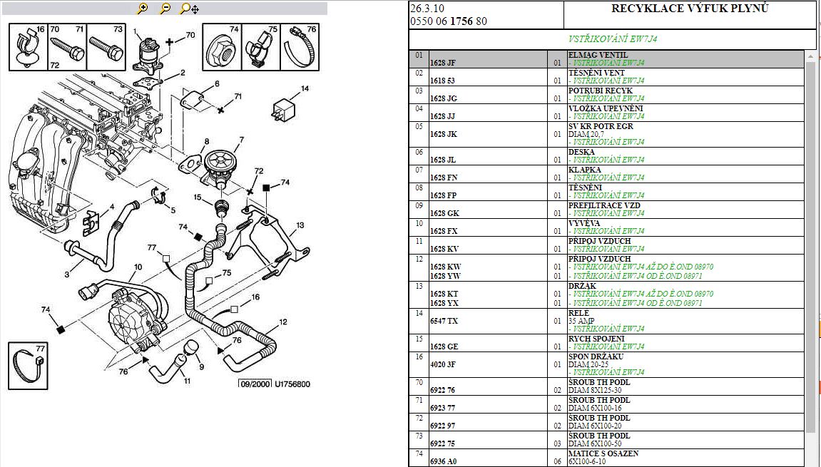

Příspěvekod blods » čtv 29. srp 2019, 14:38
Dobrý den, neměl by jste někdo foto, nebo popis kde je u té 1.8V 85kW schovanej EGR ventil, sice jsem hledal po netu ale nenašel.

Re: EGR ventil
Příspěvekod baffy » čtv 29. srp 2019, 18:26
Žeby to bola tá jednička??
