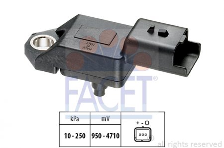

Vážení kolegové, již 2x se mi objevila závada po trochu větším přidání plynu u nezahřátého motoru na provozní teplotu.:
P0238:
Snímač tlaku v sacím potrubí A, turbokompresorový plnicí systém - vstupní signál je příliš vysoký
Zkrat na plus v kabelovém svazku, snímač tlaku v sacím potrubí, řídicí jednotka motoru
Prosím o upřesnění které je sací potrubí A a jestli je tohle správný snímač pro Xsara Picasso 1,6HDi s FAP, 80kW, r.v. 2005:

Koupil jsem nové čidlo tlaku vzduchu v sacím potrubí NTK za 1400 Kč, ale závada se opakuje. Čidlo se pokusím vrátit. Může být závada v zadrhávajícím se naklápění lopatek statoru turba??
