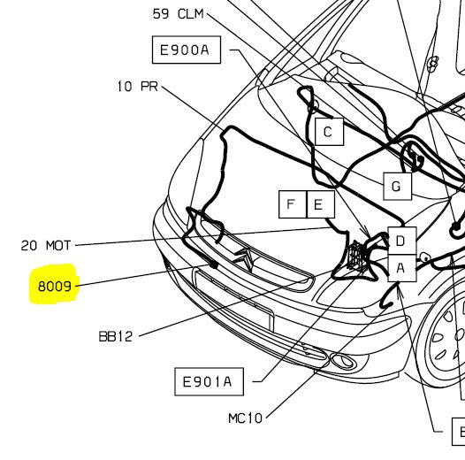

Citroen Xsara picasso 2.0HDI mi hlásil "Engine temperature".
Vyměnil jsem snímač teploty. Pomohlo to na cca 14 dní. Potom se hláška objevovala znova, Nakonec se po zapnutí klíčku spustil ventilátor chlazení a auto nešlo nastartovat..
Metodou pokus omyl jsem odpojil konektor z něčeho, co se nachází na levé straně chladiče klimatizace. Po odpojení přestal běžet ventilátor a auto šlo normálně nastartovat.
Konektor jsem vrátil zpět hláška zmizela, auto startuje normálně. Ví někdo, co to je na levé straně chladiče klimatizace?

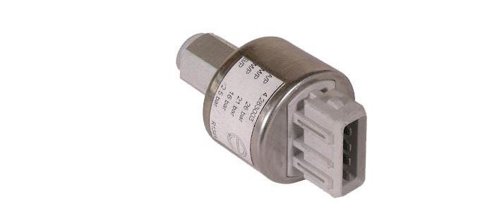

Tlakový snímač chladiva?

Příspěvekod ikut » ned 3. dub 2022, 14:45
Díky moc.
