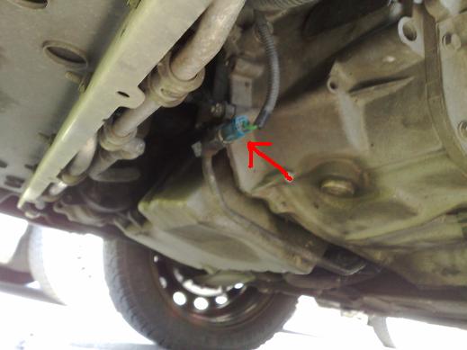

taky bych potřeboval radu... nějaký kablík co je hned za saharama, měl jsem ho rozpojený, tak se ptám k čemu slouží?? :)

Příspěvekod jimmivonstarsi » stř 29. dub 2009, 15:48
Nevim presne co to je za lrabicku... ALE!!!
Kdyz jsem resil problem se saharama, tak jsem to odpojil a motor zdechl. Myslim, ze to je rele, ktere resi neco mezi imobilizerem na klicku a na cerpadle. Proste bez toho to nejede. Neni to na klimu, ale jen na motor. A cidlo otacek nevede do tohodle, ale do tech dvou krabicek v levem podbehu na rizeni klimatizace. Kdyz jsem ty krabicky odpojil, nesel mi otackomer. Kdyz jsem ji pripojil, vsechno v cajku. A kdyz jsem se dival u kamose na autodata na schemata, tak to bylo i v tom zapojeni. Takze podle mne je to na motor a ne na otackomer. Jeste otazka. Mas klimu automat, nebo manual???

Příspěvekod Emre » stř 29. dub 2009, 15:54
Manuální klima, nedávno mi měnili spojku a je možné že to nepřipojili. a auto jelo bez problémů, neregistroval jsem žádné změny... je možné že to má souvislost s klimatizací. každopádně jsem ji neměl zaplou v poslední době, takže nemužu říct že je to přímo něco od klimy...

Příspěvekod Emre » čtv 30. dub 2009, 16:28
tak se mi to znova rozpojilo asi to tam špatně drží, je to na závit...., ale zkoušel jsem klimu když to bylo rozpojené a klima jde... fakt nevíte co by to mohlo být ???? :roll:

Příspěvekod Emre » sob 2. kvě 2009, 13:15
Zdravím, už jsem zjistil co to je ... protože mi odešel posilovač tak soudím že to bude něco s ovládáním posilovače řízení... vytekla mi všechna kapalina tak si s tím netroufám jet... tak je auto odstavené...:-( jinak zavinilo to prasklé těsnění...

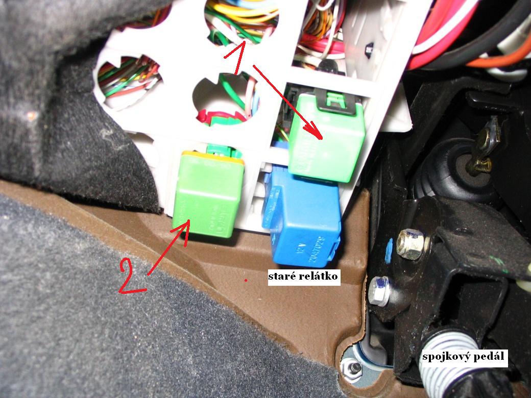

Příspěvekod rasto » stř 19. srp 2009, 11:06
A co su toto za rele. Ake funkcie ovladaju?? Foto z Dusanovho navodu Instalacie cyklovaca stieracov, dufam ze nevadi
