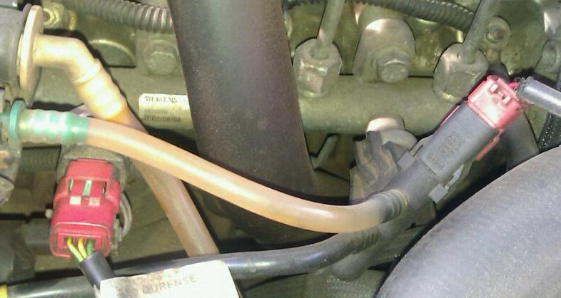

Zdravím všechny,
potřeboval bych poradit co je to za snímač. viz. obrázek
při čištění se mi rozletěl na několik kusů a bude potřebovat nový
Předem díky všem za odpověď

Re: Snímač Xsara 2.0 HDI
Příspěvekod baffy » sob 17. lis 2012, 19:45
Žeby snímač tlaku paliva?
Příspěvekod L.Kostelný » sob 17. lis 2012, 20:17
Možné to je, ale vypadá to spíše jako snímač na nějakou teplotu
Příspěvekod MP » ned 18. lis 2012, 8:52
Je to odtam jak je ta šipka ?
Hledal jsem to na http://service.citroen.com/ dle VINu jinýho zde uvedenýho 2.0 HDi / 66 kW a vůbec to tam nemají namalovaný a označený .
Snímač tlaku paliva si myslím je ten více vpravo na tom potrubí zespodu ( položka 9 ) :
Příspěvekod baffy » ned 18. lis 2012, 10:12
Takže našiel som to, je to snímač teploty paliva a OEM číslo: 1920 7Q.
Cena origo dielu cca 14€
Příspěvekod L.Kostelný » ned 18. lis 2012, 10:41
Je to přesně on, díky všem, nevíte, jestli se dá sehnat někde přes internet ?

Re: Snímač teploty paliva - Xsara 2.0 HDI
Příspěvekod anek » čtv 18. dub 2013, 22:57
BSI mi hlásí chybu snímače teploty paliva. Jenže tak jak je to tady namalovaný, platí jen do určitýho organizačního čísla. Já to tam už nemám.
Kde to teda je? V katalogu to vůbec nemůžu najít.
Na fotce je vidět vlevo snímač tlaku a vpravo na hadičce s naftou taky cosi. To je co za vychytávku? V katalogu jsem to taky nenašel.
Příspěvekod petr_xs » pát 19. dub 2013, 9:36
Příspěvekod baffy » pát 19. dub 2013, 22:04
To v pravo na hadičke je v podstate to čo hladáš. Ak sa nemýlim tak by to malo byť vratné potrubie s už vyššie zmieňovaným snímačom teploty paliva
Příspěvekod anek » sob 20. dub 2013, 11:54
Díky za reakce, jen su z toho drobet jahoda.
Je to to zmíněné 1920 7Q nebo jiný OEM číslo? Zkoušel jsem porovnání i s Berlingem se stejným motorem a u obou VINů to servisákovi napíše, že u těchto vozů čidlo není, i když fyzicky tam prostě je, jak je na fotce. Dohledat to přímo v nějakým systému podle obrázku taky nešlo (jak to mají rozdělený do jednotlivých kategorií mi taky uniká, to snad dělali náhodně). Rozdíl podle výše uvednýho obrázku je v umístění čidla tlaku nafty. Na obrázku je zespodu, já ho mám z boku ze stejnýho směru, jako je čidlo. Tak nevím, jak z toho ven. Potřeboval bych vědět co konkrétně objednat.
Příspěvekod baffy » sob 20. dub 2013, 17:57
Neviem aký tam máš systém daj sem VIN
VZNĚTOVÝ MOTOR TURBO DW10TD A VSTŘIKOVACÍ SYSTÉM
SIEMENS DO È.OND 10220 : OEM: 1579 AY
SIEMENS OD È.OND 10221 : OEM: 1579 KH
Příspěvekod anek » sob 20. dub 2013, 20:28
Systém mám Siemens.
VF7N2RHYB73720568
Příspěvekod baffy » sob 20. dub 2013, 20:30
tak si potom vyber jeden z tých dvoch podla OPR čísla :wink:
EDIT: je to ten prvý
ešte raz EDIT: cena cca 40€ origo citroen,terazaky tuším prebieha akcia ND na staršie vozy ,tak by som to videl na 30€ :wink:
