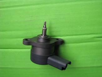

Příspěvekod Josef Vokal » pát 21. lis 2008, 17:28
Vypadá takhle.
Je přidělanej na naftovým čerpadle vlevo u rozvod´áku.Když se koukneš na to čerpadlo,tak je přišroubovanej z prava.Hodně úspěchů a zatim.

Příspěvekod Jozobo » pát 21. lis 2008, 19:15
Jozef ďakujem Ti za tvoju odpoveď
Ale chcel by som sa ešte spítať či stačí vyšrobovať tie dva šroby a vytiahnuť konektor?
A potom či mam prefukovať kompresorom alebo ustamy .Bojim sa až niečo nepokazym.

Příspěvekod Josef Vokal » sob 22. lis 2008, 0:03
Někde jsem četl,že se nechá sehnat okolo 4000kč.V Citroenu za něj chtěli prej daleko víc.Ten dotyčnej to sehnal přímo u Boshe.Jinak jsem to ofouk jenom tak hubou a proplách v tech.benzinu.Pak tam ještě psali,že se to čerpadlo co to na něm je přidělaný může pomalu vidírat a pak to dělá takovouhle neplechu s tím regulátorem.Já to čistil ,tak před půl rokem a zatím je klid.To by byl jinak dražší špás.Doufám,že budeme mít kliku.Čus.

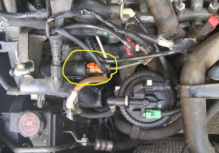

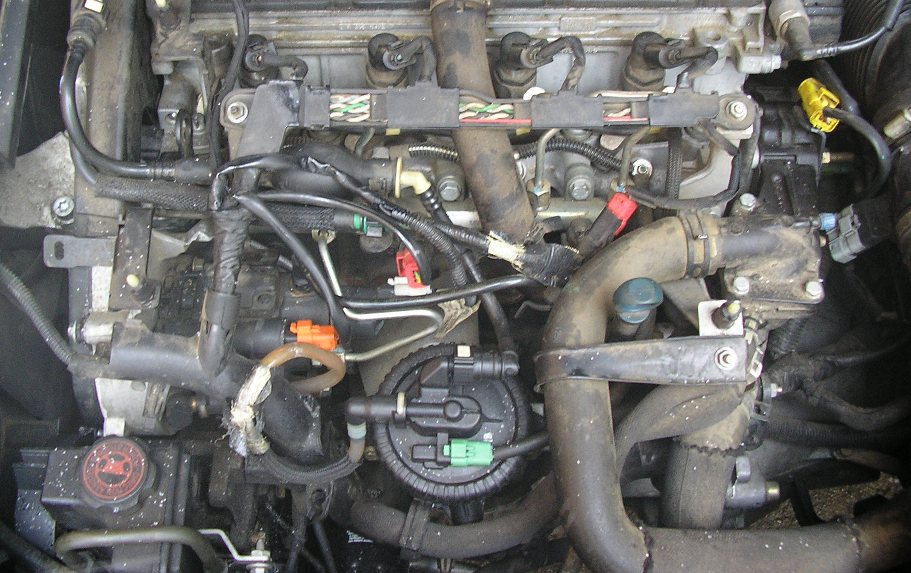

Příspěvekod domingo07 » ned 4. led 2009, 12:52
Zdravim vsetkych, moze niekto z vas prosim vyfotit svoj motor tak aby bol vidiet ten regulator tlaku paliva? Lebo som z toho volajaky zmeteny... Podla popisu a fotky ja to tam asi nemam.... :shock: A ani nic podobne. Mam cerpadlo siemens. tiez mam problem so zapinanim kontrolky a obmedzenim vykonu motora. Svoj motor som vyfotil. Dakujem. :ooo:

Příspěvekod Škopek » úte 6. led 2009, 19:45
Taky mně zajímá kde je ten regulátor tlaku u čerpadla Siemens. :?: Zatím stím problém nemám,ale člověk nikdy neví.

Příspěvekod Hrnča » úte 6. led 2009, 20:31
Mám sice Bosch, ale řekl bych že je to asi zde. Popřípadě prosím o opravu či upřesnění.

Příspěvekod Josef Vokal » stř 7. led 2009, 20:27
Mám taky Bosch.Tam je to na tom čerpadle,jak zakroužkoval kolega.Akorát mám dojem,že to bylo na pravo a konektorem nahoru.Až to vometu od sněhu a dostanu se k motoru,upřesním.

Příspěvekod Josef Vokal » čtv 15. led 2009, 21:14
Tak je to na pravo ,jak jsem psal.Akorát pod tou vysokotlakou trubičkou,co jde do konzole k rozvětvení na vstřiky.A je to konektorem dolů.Zatím.
