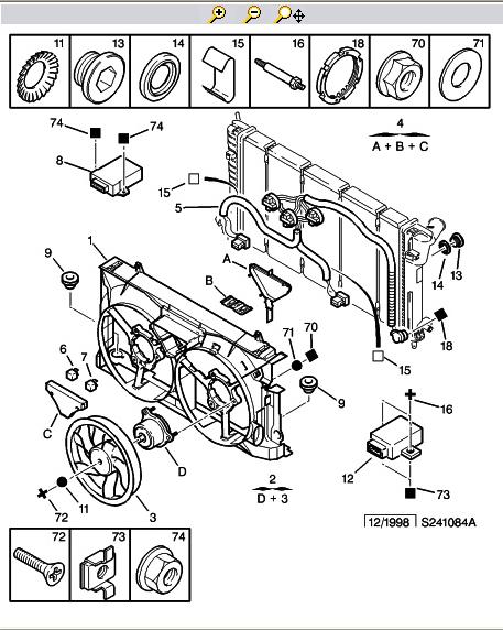

Ale resilo se to zde - viewtopic.php?f=7&t=3957&st=0&sk=t&sd=a&start=15. (Obsah fóra ‹ Mám problém ‹ Xsara I ‹ Vrtule u chladiče)
Pisi tam ze jsou 2 vrtule pred chladicem "Ohledně puštěné klimy a snižování teploty: jak se zapne klima rozběhnou se obě vrtule před chladičem... "
Update: Jinac, kdyz mrknu na http://service.citroen.com a najedu na "Motor/Chlazeni/VENT JEDN TRUB VZDUCH VEDENÍ" tak tam dve vrtule pred chladicem opravdu budou.

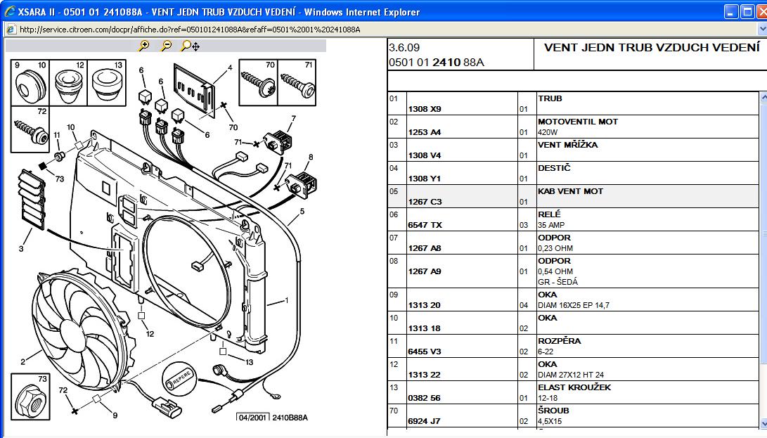

Příspěvekod pj » úte 7. črc 2009, 7:29
Mrkni na http://service.citroen.com a pro svuj VIN si tam dohledej v sekci "Motor/Chlazeni/VENT JEDN TRUB VZDUCH VEDENÍ" co Ti tam vyjede za chalzeni.
Ja se dival do sekce pro X1 a ziskal jsem dojem ze:
- jeden ventilator (vrtuli) maji jen Zazehove motory bez klimatizace.
- Vznetove maji vzdy 2 vrtule.

Příspěvekod Aleš » úte 7. črc 2009, 7:31
Na předek bouraný bylo. Zkus se na to podívat já vidím jenom jednu. vf7n1rhyb73078205 VENTILÁTOR 1 VENTILÁTOR TŘÍRYCHLOSTNÍ 420 W

Příspěvekod pj » úte 7. črc 2009, 7:35
Se omlouvam ze mystifikaci.
Jsem ted koukal na specifikace pro X2 na http://service.citroen.com.
Tak X2 maji jen jednu tvrtuli. Ale ventilator by mel byt "2 rychlostni" nebo "3 rychlostni" - opet prodle VINu.

Příspěvekod pj » úte 7. črc 2009, 7:47
Aleš píše:Na předek bouraný bylo. Zkus se na to podívat já vidím jenom jednu. xxxxxxxx VENTILÁTOR 1 VENTILÁTOR TŘÍRYCHLOSTNÍ 420 W
by tam melo byt toto:

Příspěvekod pj » úte 7. črc 2009, 7:56
Aleš píše:Velikost ventilátoru nikde není.
bohuzel je to bez kot - neni tam uvedena. Tak ted at se zapoji kdo ma X2 ...
