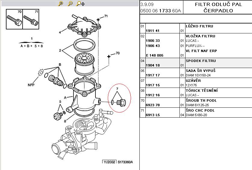

Příspěvekod robo27 » ned 4. říj 2009, 10:08
Zdravím, včera som si všimol, že na palivovom filtri - teda na jeho púzdre mi chýba uzáver uvedený v červenom krúžku. Nafta nikde netečie, auto funguje tak som do toho nezasahoval. Vie niekto vysvetliť prečo je to tak, prípadne čo tam máte vy v rovnakom motore? jedná sa o motor 1,9D 50kw, XUD.
robo27
Příspěvky: 363
Re: Palivový filter
Příspěvekod Cvrček » ned 4. říj 2009, 10:15
Mám turbonafťáka,který je vlastně stejný jako tvůj nafťák. A mám to taky bez toho uzávěru. Nedávno jsem měnil palivový filtr a všiml si toho.
Re: Palivový filter
Příspěvekod MP » ned 4. říj 2009, 11:52
..buď v klidu...teď jsem se byl kouknout a taky tam nic nemám:
Re: Palivový filter
Příspěvekod mio » ned 4. říj 2009, 18:02
Mam peugeot 306 1.9 D , stejný filtr a v šroubení mam čidlo (snímač) vody v naftovém filtru . O nic nepřicházíte občas se samovolně rozsvítí i po výměně filtru a to tankuji jen shell , všichni to většinou řeší odpojením konektoru.Takže buďme rádi že tam neni :D
Re: Palivový filter
Příspěvekod Cvrček » ned 4. říj 2009, 19:26
Takže když se to shrne,tak máme kliku,že páni francouzští odstranili jedno "k*rvítko",které by nám dalo možná zabrat na několik vláken zde na fóru. A jestliže tam nikdo ten uzávěr nemáme,tak už máme "filtrbox" novější výroby,kdy už to je z výroby zalité.
