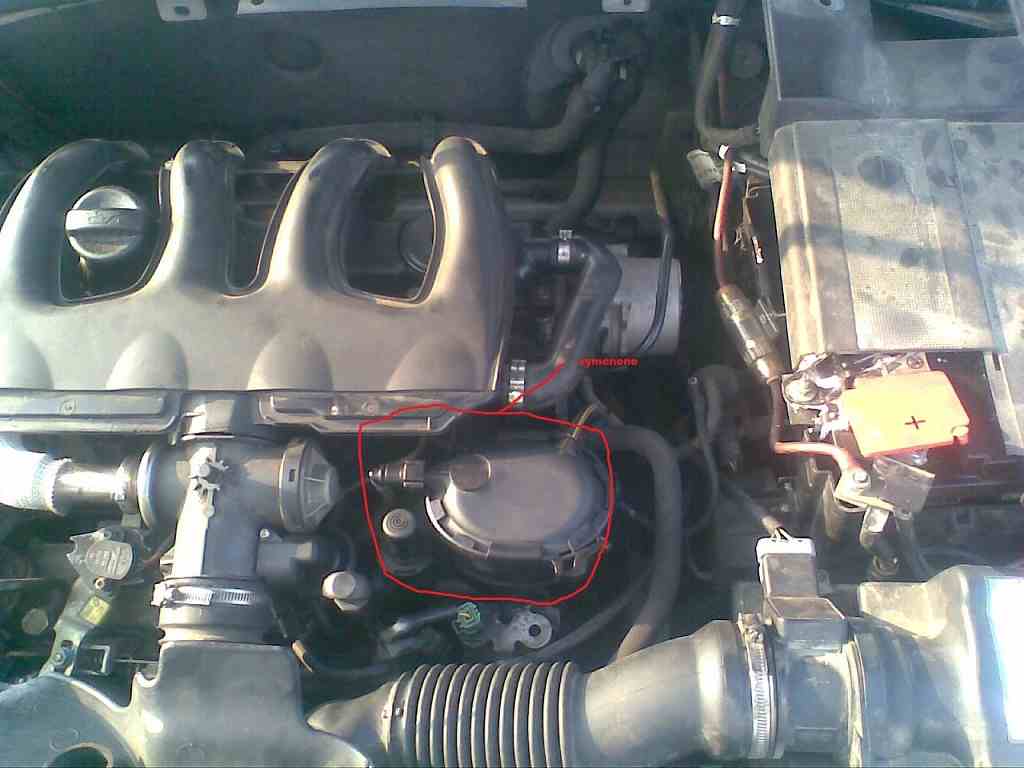

To čo máš zakrúškované je palivový filter s pumpičkou na ručné napumpovanie, môže to byť zdroj zavzdušňovania. Neviem aký palivový ventil ti menil. Výmenou čerpadla máš na mysli výmenu palivového pri motore? To rozobral aj celé rozvody?? Zaujímala by ma cena toho nového čerpadla....
Kontrola žhavičov na baterke + kontrola ich odporu + kontrola času žhavenia a miesta žhavenia (dobrý žhavič žhavý na konci) si myslím odhalí zlý žhavič od dobrého...
Ten bypas napojíš tak že si dáš čistú naftu do fľašky alebo kanistra, odpojíš hadičku prívodu nafty do čerpadla od palivového filtra a tú vložíš do tej fľašky a štartuješ....

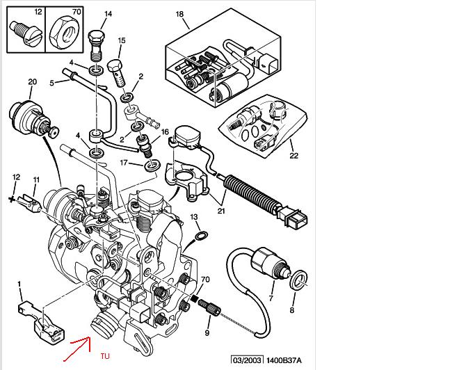

to co opisujes robi pressne aj mne a mame asi taky isty motor dw8 teda aspon podla obrazku !ja nastartujem motor ako keby uz naskocil a zrazu zdochne a potom sa neda nastartovat len tak na sucho toci toci a nic!mam cerpadlo lucas dwlp12 ! z prednej strany zo spodu je nejaka cievka a na nej taka cierna prachovka do ktorej ide prepadova hadicka! cez nu mi presakovala nafta a to dost ked som to snazil zalepit na chvilu bol pokoj ale zase to zacalo robit !myslite ze to vyriesi nas problem?co to vlastne je?

robo27 píše:To čo máš zakrúškované je palivový filter s pumpičkou na ručné napumpovanie, môže to byť zdroj zavzdušňovania. Neviem aký palivový ventil ti menil. Výmenou čerpadla máš na mysli výmenu palivového pri motore? To rozobral aj celé rozvody?? Zaujímala by ma cena toho nového čerpadla....
ešte môžeš skúsiť nažhaviť za sebou dva krát a štartovať zo stlačenou spojkou....
...cena cerpadla bola 140 eur ...auto ma najazdenych 164000km ..vymenou mam namysli toho palivoveho pri motore ...no takze vyzera, ze uz sa vie kde je problem ....vcera sa zistilo totiz ze to cerpadlo co sa menilo za nove je vyzera to taktiez chybne(po vsetkych moznych pokusoch) .... preto sa vymenilo za iny typ, ale funkciu to splnalo aspon na skusku a vcera rano mi automechanik auto bez problemov nastartoval (bez toho aby sa muselo pumpovat kazde rano do cerpadla naftu manualne a potom pri startovani mat stlaceny plyn aby to naskocilo a nezdochlo) ......behom najblizsich dni budem uz presne vsetko vediet a hned napisem ..... predbezne to vyzera na tuto zavadu.
